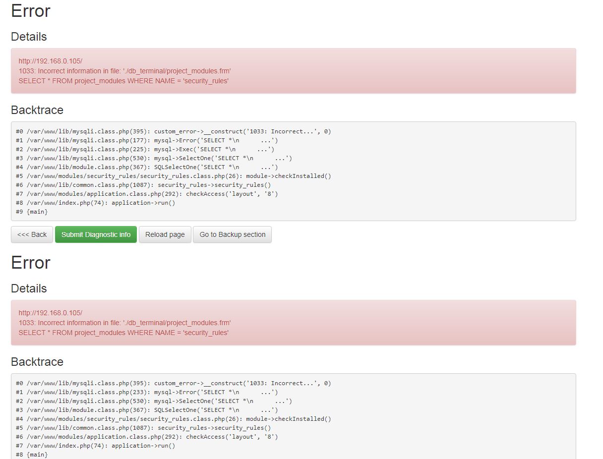

Установил последнюю версию от 23.09.18 - все установилось и запустилось. Но после перезапуска по питанию выдал
Пробовал несколько раз - результат тот же. Использую Orange pi pc 2 + Ubuntu

Vitab писал(а):
Пн окт 01, 2018 3:03 pm
Установил последнюю версию от 23.09.18 - все установилось и запустилось. Но после перезапуска по питанию выдалСнимок.JPG Пробовал несколько раз - результат тот же. Использую Orange pi pc 2 + Ubuntu
ошибку аналогичную я поймал лишь один раз, несколько таблиц получились битыми, восстанавливал их вручную, причин не понял, возможно старый бэкап был.
такая ошибка повторилась при полной переустановке? какая конфигурация?
Vitab
Сообщения: 3
Зарегистрирован: Пн окт 01, 2018 2:56 pm
Сообщение Vitab » Вт окт 02, 2018 6:11 am
immortal писал(а):
Пн окт 01, 2018 6:25 pm
У меня Orange pi pc 2 + Ubuntu устанавливал конфигурацию ./backup.tgz
p.s Попробовал третий раз - тот же результат с ошибкой (появляется при перезагрузке питанием). Сегодня попробую сменить карту памяти.

я бы все таки начал бы проверку с установки базовой конфигурации. у меня такая же проблема была на моей конфигурации, при чем все работало но при обновлении выдавала похожую ошибку.
Vitab
Сообщения: 3
Сообщение Vitab » Вт окт 02, 2018 12:03 pm
immortal писал(а):
Вт окт 02, 2018 9:41 am
Попробовал и базовую (на Ubuntu и Debian) - так же после перезагрузки ошибка
