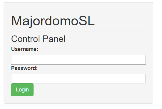

Сообщение VAndrey » Пн авг 06, 2018 10:54 pm
Почему-то вдруг стал запрашивать пароль на вход в панель управления, хотя я в настройках ничего такого не задавал. Почему это произошло и как поступить?

Сообщение immortal » Ср авг 22, 2018 11:30 pm
пустая таблица users
заходим в базу и убеждаемся что таблица пустая, открываем в текстовым редакторе файл с дампом базы из установки и ищем скуэль запрос добавление юзера в эту таблицу и выполняем этот запрос.
всё, работает
