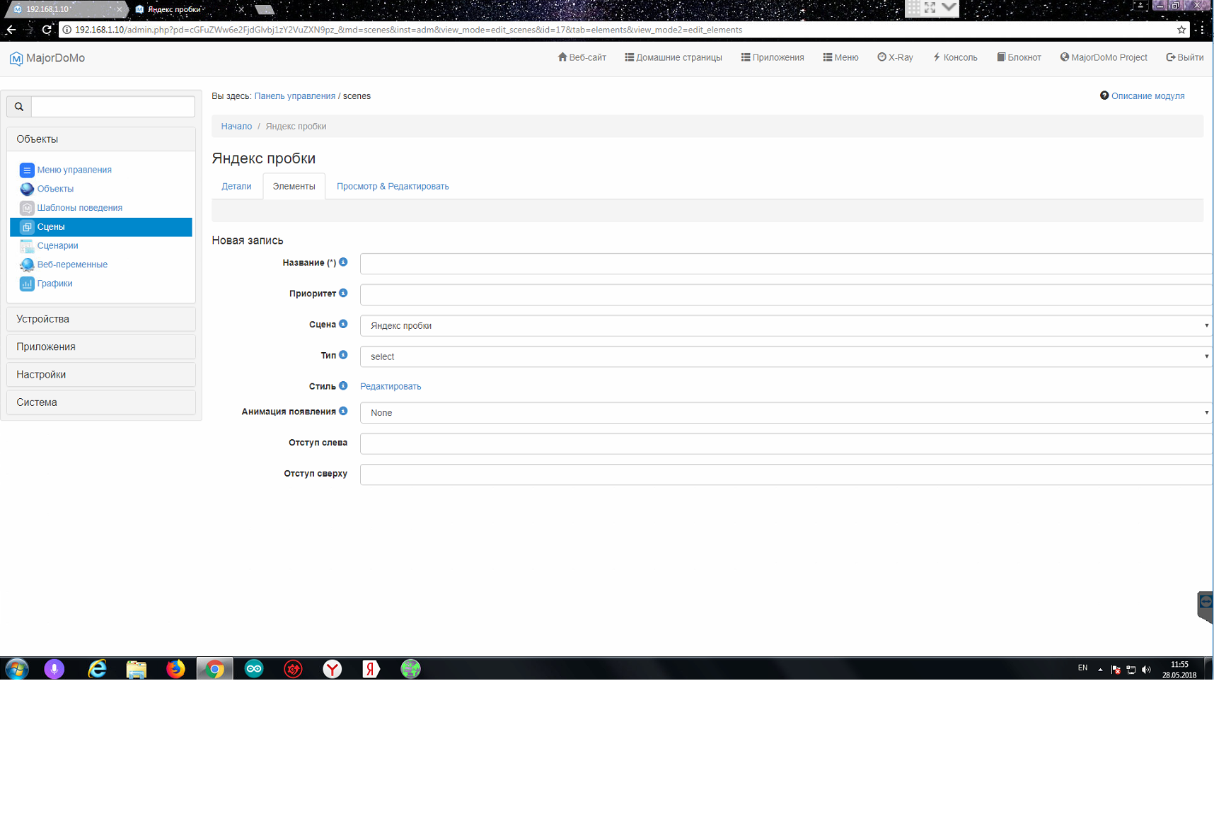

После очередного обновления системы заметил, что пропала кнопка "Сохранить" при создании новых элементов в Сценах.
При копировании элементов все в порядке, проблема только при создании новой.
На старой версии все работало штатно. Откатываться на старую не хочется...
P.S. от версии браузера не зависит, пробовал Хром, IE, Firefox...
Система работает на Raspberry PI3
Скрин экрана

Видел такое, обновите систему через репозиторий.

В том и дело, что обновил систему MD вчера, проблема сохраняется. Жду, что Сергей поправит, если эта проблема системная и не только у меня.

Обновитесь через GIT. Есть такой косяк на образе для малины из конекта.

подтверждаю.

Выход очень прост заполянете все поля что нужно ,
Потом нажимаете слово редактировать
И потом дозаполняете все остальное.
И там же будет кнопка сохранить

Где взять "слово редактировать", есть вкладка "Просмотр & Редактировать" но при нажатии на него элемент не сохраняется.

Не слово редактировать а включить расширенная настройка - да , которая появляется после выбора типа елемента для сцены.
ПС
По памяти писал. А вот заглянул и нашлось все

спс. нашел. только Сергею нужно все рано сказать о баге.

Да, действительно, таким образом можно победить. Воспользуюсь, пока баг живой.
