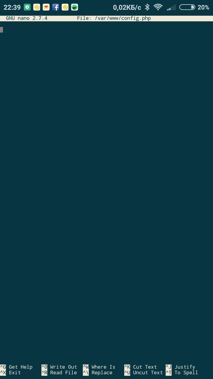

Здравствуйте! Хочу поменять пароль доступа МД ввожу "sudo nano /var/www/config.php" а там пустой файл. Так должно быть?

/var/www/html/config.php

Сообщение vital2104 » Ср апр 18, 2018 11:25 pm
Ок! Спасибо! Я отсюда "Рекомендации по "допиливанию" образа: viewtopic.php?p=53843#p53843" копирую команды. А там неверное надо бы поправить команды, потому что такие как я "новички" сушат голову.

Сообщение fandaymon » Ср апр 18, 2018 11:43 pm
Просто начиная с какой-то версии образа система переехала из директории /var/www в директорию /var/www/html. Но! Поскольку остались и старые версии образа,то в таких рекомендациях вряд ли кто-то будет что-то поправлять.
