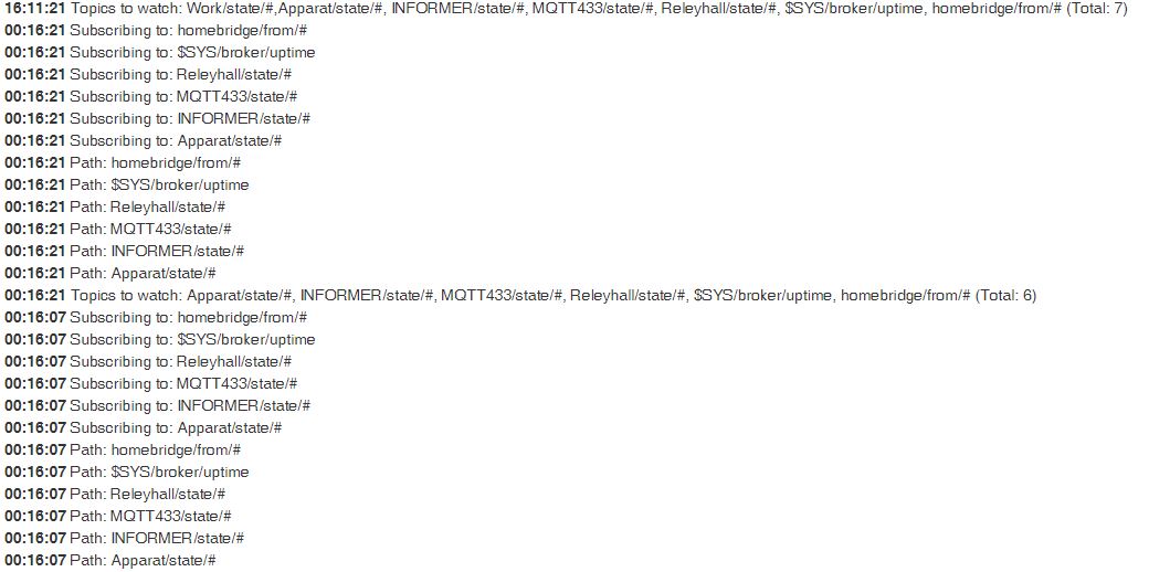

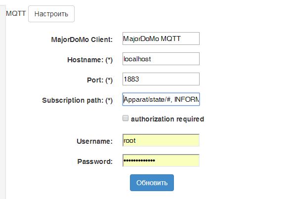

Всем привет. Столкнулся с такой проблемой в работе модуля MQTT.
Есть такая подписка и с ней все работает:
Apparat/state/#, INFORMER/state/#, MQTT433/state/#, Releyhall/state/#, $SYS/broker/uptime, homebridge/from/#
Нужно добавить еще одно устройство, делаю подписку такой:
Test/state/#,Apparat/state/#, INFORMER/state/#, MQTT433/state/#, Releyhall/state/#, $SYS/broker/uptime, homebridge/from/#
И MQTT перестает работать, не приходит ни один топик.

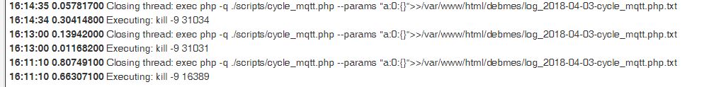

В лог пишет вот это:
В лог MQTT пишет вот это:

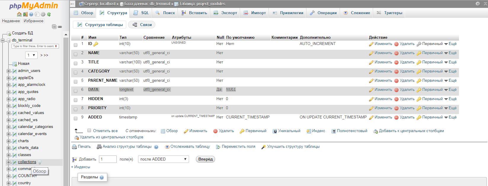

По совету Сергея пробовал через phpmyadmin зайти в настройки структуры таблицы project_modules и для поля DATA изменить тип с TEXT на LONGTEXT.
Таким способом проблема не решилась. Кто-нибудь сталкивался с такой проблемой когда подписок в MQTT 7 штук и более?
