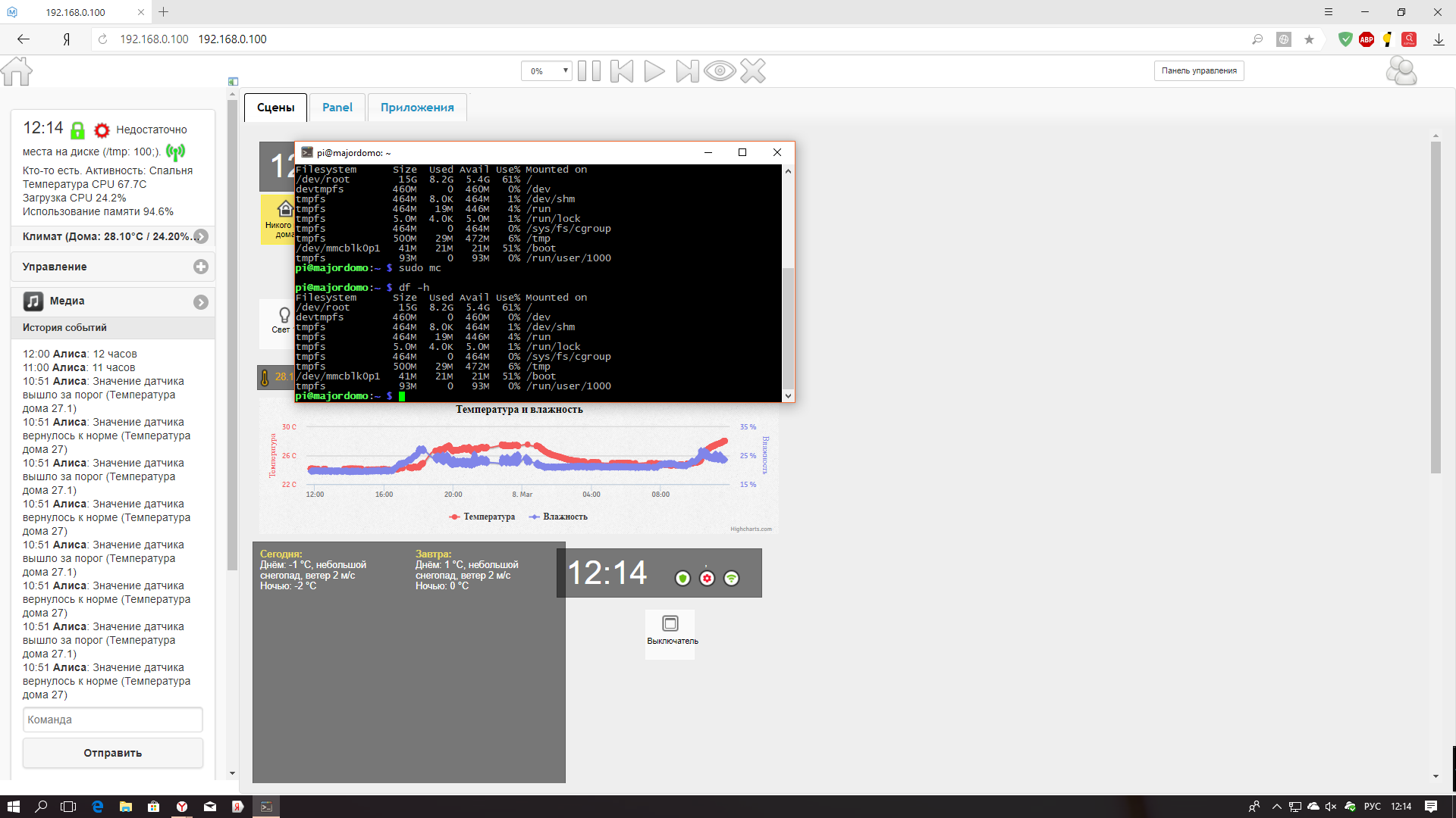

привет всем подскажите в чем у меня проблема. Перезагружал систему не раз, результат один и тотже
- Снимок экрана (8).png (243.92 КБ) 6097 просмотров

Вы про "недостаточно места на диске"??)) в следующий раз уточняйте...минуты 2 скрин разглядывал, пока не понял в чем таки проблема...
Скрипт проверки свободного места найдите, и измените как надо...возможно там комманда неправильно вбита или прав недостаточно...

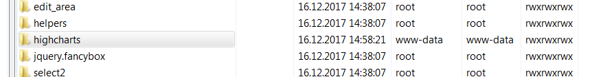

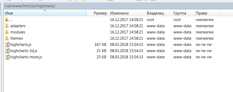

у меня вот некоторые файлы и папки почему-то с правами от ввв-дата, хотя явно должны быть от пи или рут, хз, толи в образе так, то ли я косячнул, но ... (именно этот идет так из коробки, остальное поправил, опенвейзер везде, мог сам, мкютт не трогал он от ввв-дата был, чартс, не трогал он от ввв-дата был, еще что-то)nick7zmail писал(а):Ну я ток про москита писал)) с остальным и не пробовал разбираться, ибо проблем, вроде, не было.
пример /var/www/html/js/highcharts от ввв-дата, а там все остальные от рута
