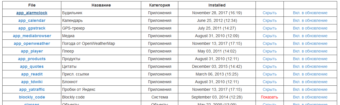

Через Модули (Панель управления - Система) пробовал?
В табличке кликнуть по app_smarttv и далее Uninstall module

Re: Как убить модуль?
app_smarttv там нетskysilver писал(а):Через Модули (Панель управления - Система) пробовал?
