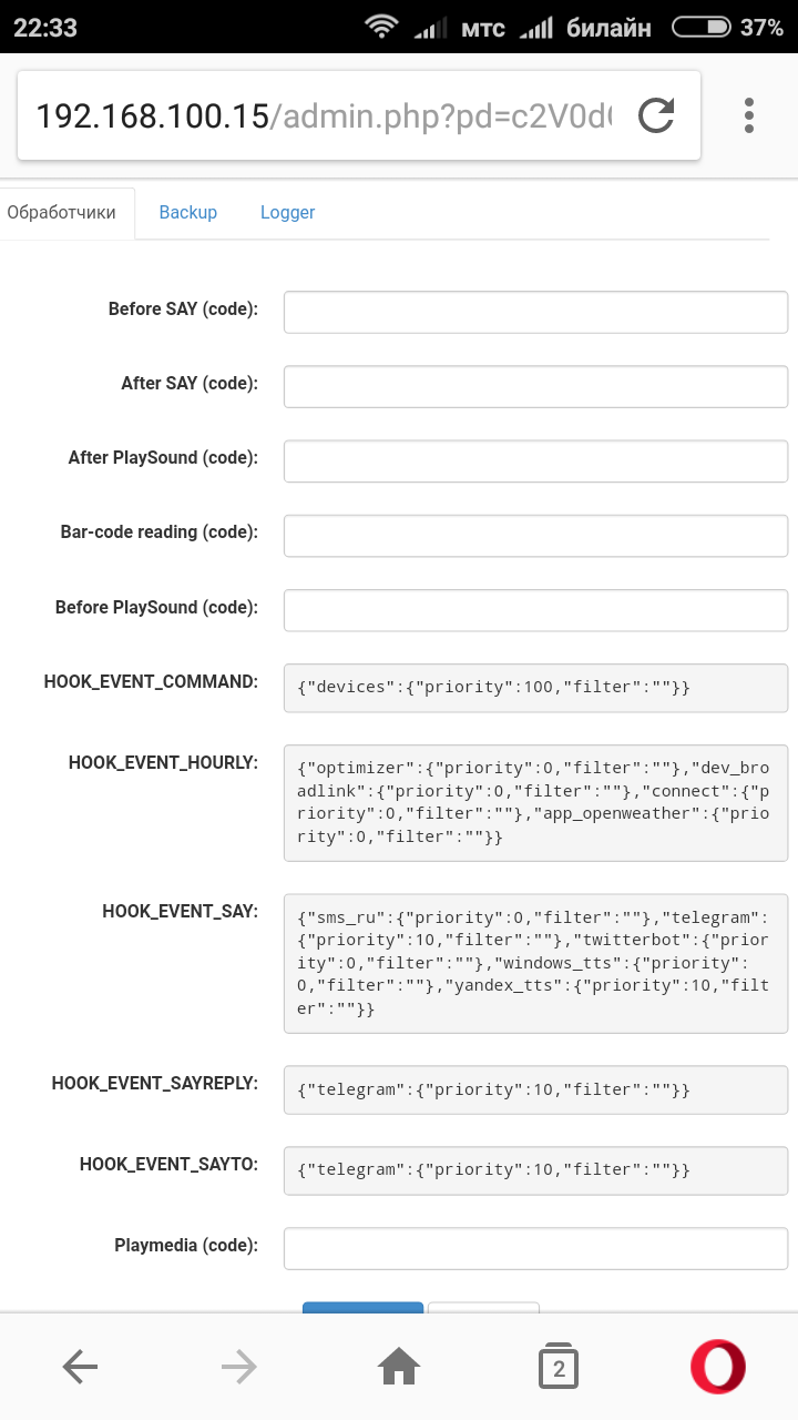

Оно?

Чёт меня у вас hook_event_say не нравится на уровне ощущений. Много обработчиков и не понимаю - и windows_tts, и yandex_tts светятся. У меня вот так
