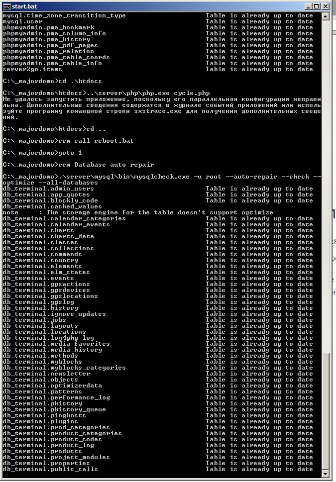

П.С.
Во! Не зря мне этот бат не нравился. Я вспомнила, что умею останавливать этот поток мысли и удалось вот что прочитать:
Re: Не могу установить на Win Server 2008
Сообщение nick7zmail » Ср сен 06, 2017 6:13 am
С таьлицами - вроде всё ок...а вот то, что циклы не удалось запустить - плохо. Че в журнале пишется, про который он говорит?

В инете говорят надо visual c++ 2008 sp1 поставить

Сообщение НадеждаЯ » Ср сен 06, 2017 12:43 pm
nick7zmail писал(а):В инете говорят надо visual c++ 2008 sp1 поставить
УРА!!!!
Спасибо, дело сдвинулось с мертвой точки.
Вижу флажки. Попробую пойти дальше.
