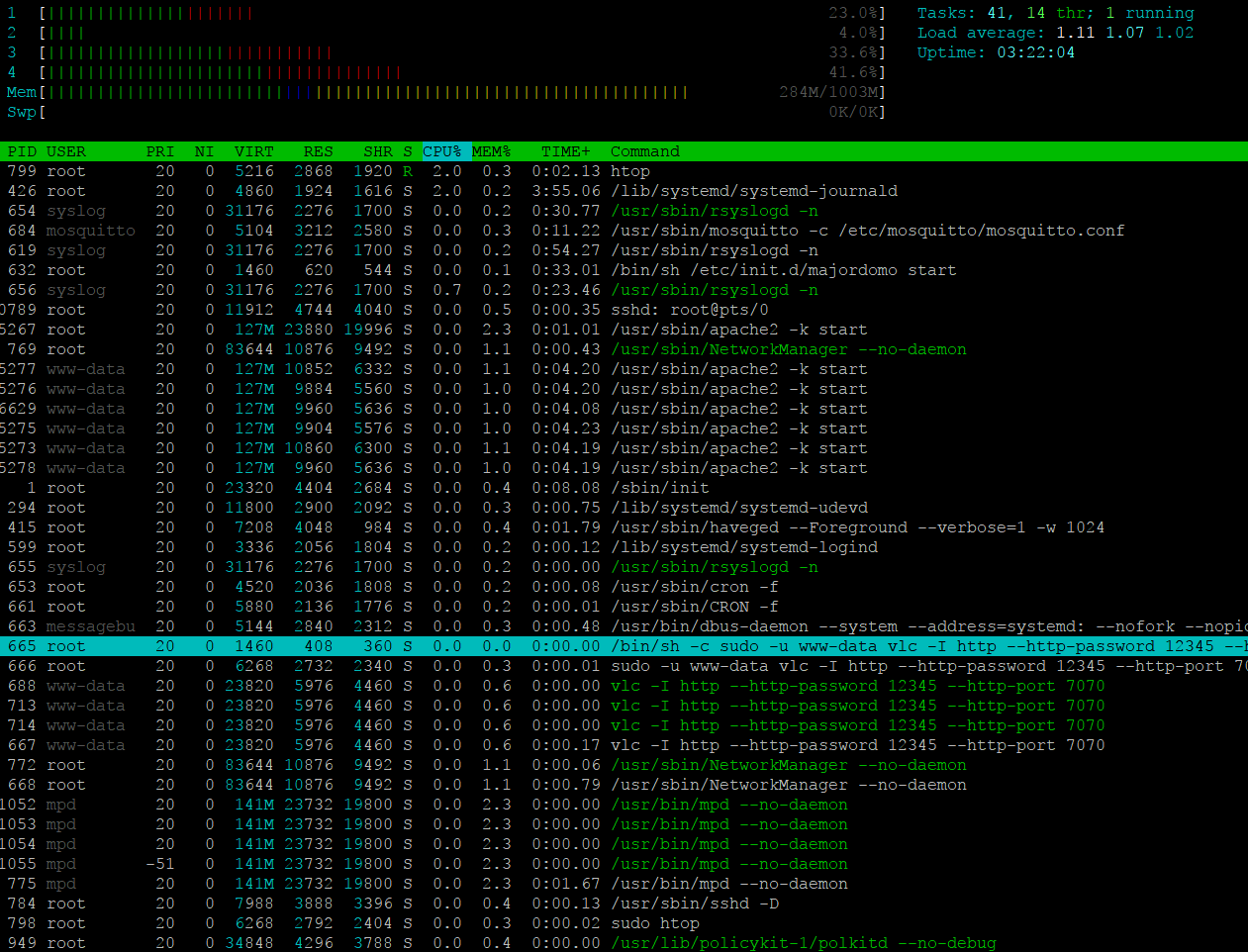

VAndrey писал(а):Походу память по завязку. Вот, что пишет
Да, что-то сожрало все место на диске. Надо разбираться.
По поводу загрузки. Запусти sudo htop, посмотри что грузит систему и прибей этот процесс.

Сообщение VAndrey » Пт ноя 24, 2017 10:36 pm
Прибил. Картинка такая. Только не помогло...
