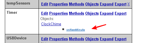

Не выходит, вообще никакой реакцииsergejey писал(а):простейший будильник можно сделать зайдя в редактирование метода таймера:NikSan писал(а):Блин, неужели никто не подскажет, как настроить таймер и будильник!? пробовал даже через планировщик, не колдуется гад ((
там в коде прописать что-то вроде
похожий сценарий описан здесь: http://smartliving.ru/Main/ScOtherSunriseif (timeIs('07:15')) {
// здесь какие-то действия
http://127.0.0.1/objects/?script=Gmorning
на что получаю ответ:
Request: &script=Gmorning Running script: Gmorning
хотя скрипт работает по клику выполнить, в чем может быть проблема?

попробуйте сначала без скрипта просто say('');NikSan писал(а):Не выходит, вообще никакой реакцииsergejey писал(а):простейший будильник можно сделать зайдя в редактирование метода таймера:NikSan писал(а):Блин, неужели никто не подскажет, как настроить таймер и будильник!? пробовал даже через планировщик, не колдуется гад ((
}в действиях прописываю "say('Привет');" и ничего, так же пробую запустить сценарий по ссылке:
"say('Привет');" - ковычки не нужны
вот такой пример попробуйте
if (timeIs('22:30')) {
say('Привет!');

судя по ответу скрпит всё же запускается. может просто не говорит?NikSan писал(а):Не выходит, вообще никакой реакциив действиях прописываю "say('Привет');" и ничего, так же пробую запустить сценарий по ссылке:
попробуй в скрипте добавить echo "123"; и запустить через http://127.0.0.1/objects/?script=Gmorning
если в ответе будет 123, значит скрипт запускается и дело в генерации речи.
напомни плиз ещё под какой операционкой ты работаешь?
