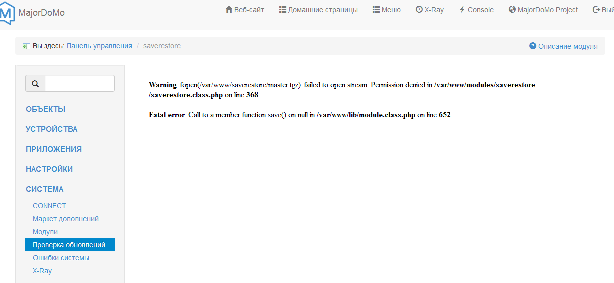

Возникла еще одна проблема. Страница majordomo загрузилась, но при попытке обновить majordomo возникает ошибка.
"Warning: fopen(/var/www/saverestore/master.tgz): failed to open stream: Permission denied in /var/www/modules/saverestore/saverestore.class.php on line 368
Fatal error: Call to a member function save() on null in /var/www/lib/module.class.php on line 652"

Так и не удалось установить по инструкциям в ручном режиме. Поставил из подготовленного образа, сделал обновления в том числе majordomo. После обновления перестала говорить, если нажать кнопку в панели демоконтрол, появляется сообщение "Привет" и звуковой сигнал, но сообщение не проговаривается ((. Подскажите пожалуйста в чем дело.

Дополнительно установил Ivona tts, перезапустил MD начала говорить.
