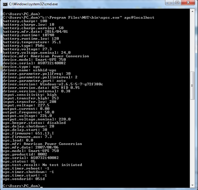

Сообщение kreative20 » Вс дек 04, 2016 9:05 pm
Первую часть по подключения выполнил успешно, в командной строке получил данные с ИБП. А вот модуль "подкачал". При добавлении нового профиля данные обновляются один раз и ВСЁ! В строке следующая проверка - пустота. Похоже модуль не рабочий.

kreative20 писал(а): Похоже модуль не рабочий.
У меня работает, так что где то есть проблема. Попробуйте переустановить модуль с перезапуском мдм.
