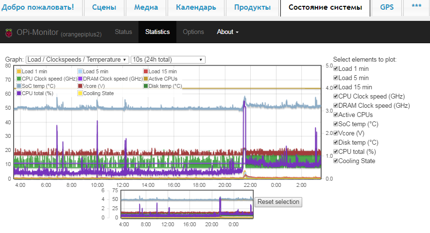

Вот еще скрипт - автоматически регулирует частоту процессора - напряжением, в зависимости от температуры.
Очень полезно. И еще RPi-monitor, отлично во вкладку вписывается, показывает параметры системы, строит графики. До 22 без видеонаблюдения.

RPi-monitor, - откуда такую страничку поставить?

sudo armbianmonitor -r
Installing RPi-Monitor. This can take up to 5 minutes. Be patient please
Now patching RPi-Monitor to deal correctly with H3
Now you're able to enjoy RPi-Monitor at http://192.168.1.111:8888
