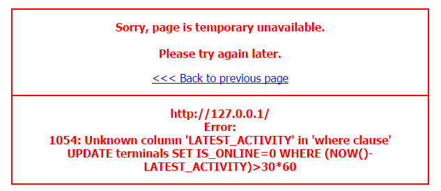

Добрый день!
Прошу помочь новичку. Поставил сегодня MajorDoMo на Win10, перезагрузил комп, запускаю MajorDoMo и в браузере по адресу http://127.0.0.1:81/ выдает такую ошибку:
Sorry, page is temporary unavailable.
Please try again later.
<<< Back to previous page
http://127.0.0.1/
Error:
1054: Unknown column 'LATEST_ACTIVITY' in 'where clause'
UPDATE terminals SET IS_ONLINE=0 WHERE (NOW()-LATEST_ACTIVITY)>30*60
Что сделал не так? Может чего-то не хватает?
Прошу помочь.

- Скрин ошибки
- Без імені.png (15.02 КБ) 8677 просмотров

Re: Ошибка 1054: Unknown column 'LATEST_ACTIVITY' in 'where
попробуй удалить и поставить заного, только сними галочку с обновить до последней версии, потом если запуститься то можно обновиться через панель управлений, у меня с галочкой такая же ошибка вылезала...karpenkoev писал(а):Добрый день!
Супер! Получилось!
Огромное спасибо за помощь.
