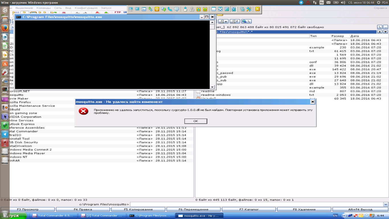

smoker_vvo писал(а):Помогите установить Москито на Виндовз ХР.
тебе нужен специальный инслал mosquitto-1.4.9-install-cygwin.exe http://www.eclipse.org/downloads/downlo ... cygwin.exe
новые версии качать тут http://mosquitto.org/download/

Gelezako: и тут же началось.... не могу найдти то одну dll, то другую.......
smoker_vvo
Сообщения: 113
Зарегистрирован: Пт дек 14, 2012 3:46 am
Благодарил (а): 2 раза
Re: Подключеие MQTT Windows
Сообщение smoker_vvo » Пт июн 17, 2016 11:48 pm
ставил несколько раз, все что просила найдти докачал..... но не работает....

Сообщение smoker_vvo » Пт июн 17, 2016 11:52 pm
вот

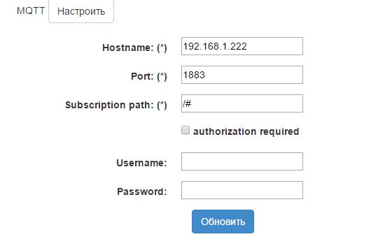

Здравствуйте, такая проблема с MQTT : установлен брокер на компьютере (Windows7) mosquitto. Проверил его работу программой MQT Dashboard с телефона, публикация и подписки на топики работают отлично. А вот с majordomo проблема, настроил на брокер, публикую "сообщение" с телефона, а в majordomo тишина, хотя если с majordomo добавить новую запись, она публикуется на телефоне. Модуль MQTT обновлял до последней версии, majordomo перезапускал. Помогите разобраться с проблемой ! majordomo и mosquitto на одном компьютере. Пробовал CloudMQTT, тот же результат.

попробуй Subscription path указать просто решётка, без слеша (#). После того как сохранишь настройки перезагрузи мажордомо

Сообщение alexfrolkin » Пн авг 01, 2016 2:16 pm
Спасибо за ответ, но не помогло. Я пробовал подписываться на все топики, на один конкретный, не помогает. Возможно вопрос не в тему, подскажите где логи посмотреть на MD ?
