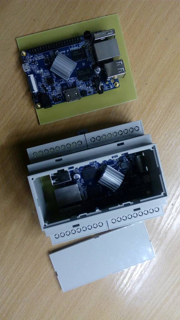

Сообщение immortal » Ср фев 03, 2016 10:58 pm
Образ не рекомендую пока качать, переделываю. А пока запихал апельсинку в красивый корпус на дин рейеу
