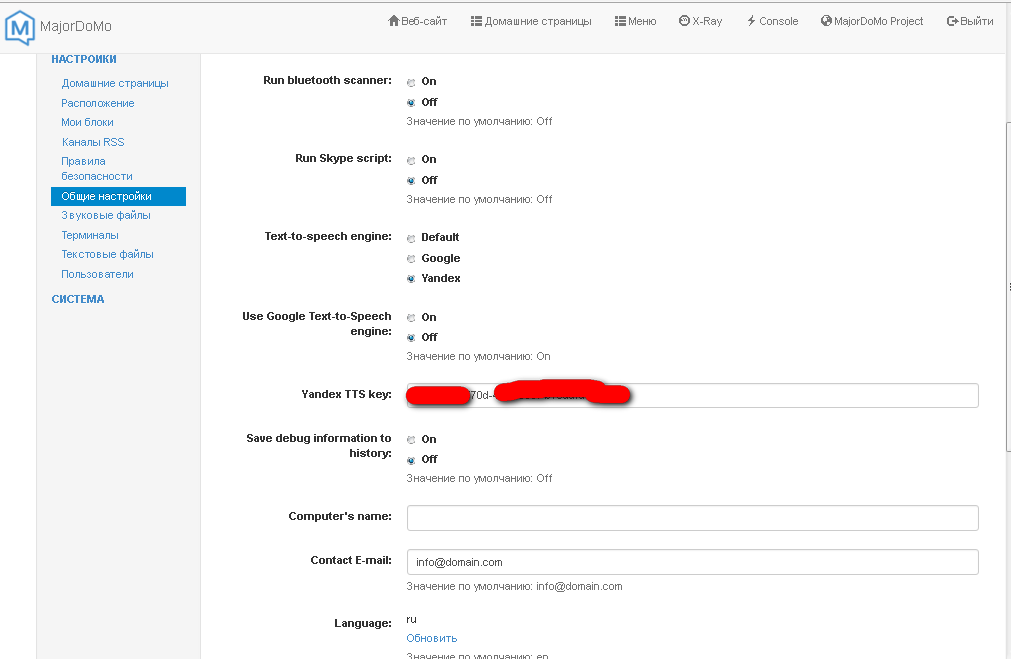

Друзья, помогите. Алиса говорит на буржуйском языке, по русски ни але. Движок через Яндекс. Настройки прикрепил. Подскажите куда стрелки перевести.

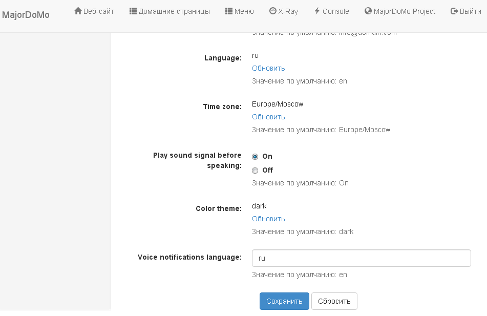

Пункт - Voice notifications language присутствует? На скрине что то не вижу.

Сообщение 1maikl » Вт апр 12, 2016 6:56 pm
Да есть. Пробовал обновлять систему МД, Алиса начинает говорить по русски, но у меня пропадают графики Highstock, отображаются черные окна. Пробовал на ХР и Win7, МД ставил вновь. Может где руками подправить?
