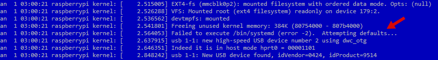

Сообщение sergejey » Чт окт 29, 2015 12:27 pm
Может подскажите, в чём может быть проблема с systemd на raspberry?
Ставлю через apt-get install systemd
потом добавляю в /boot/cmdline.txt "init=/bin/systemd"
При перезагрузке не стартует:
