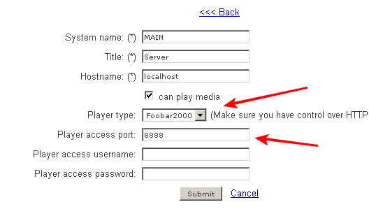

В последних исходниках появилась полноценная поддержка Foobar2000. Работает обычное управление + совместимость с модулем медиа-библиотеки + работа из скриптов через playMedia.
В настройках терминала надо только указать этот тип плэера:
И надо что б он был запущен, т.к. система его сама не запускает.
