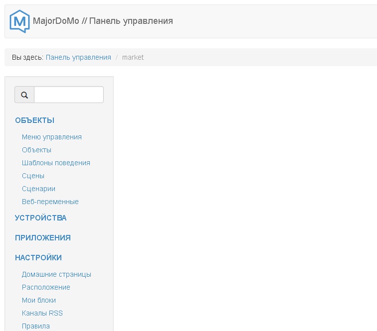

Установил систему, обновил. Жму "Маркет дополнений" - пустота.
OS работает через HTTP прокси сервер может в этом проблема ?
Изображение "пустоты"
Majordomo на Cubietruck A10. OS Debian Wheezy HDD Mega
