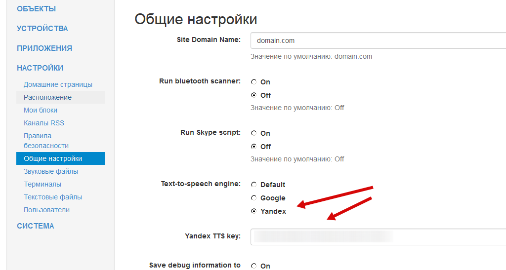

Пока добавил Yandex. На него можно переключиться через общие настройки. Ключ настраивается там же:
Настройка по-умолчанию в Windows использует движок системы, в Linux пытается использовать Festival.

sergejey писал(а):Пока добавил Yandex. На него можно переключиться через общие настройки. Ключ настраивается там же:
Надо ставить отдельно фестиваль на Linux? подкручивать больше ничего не надо?? тольок в настройках чтоб язык был выбран правильно и тип стоял Default TTS ??

T-REX-XP писал(а):Надо ставить отдельно фестиваль на Linux? подкручивать больше ничего не надо?? тольок в настройках чтоб язык был выбран правильно и тип стоял Default TTS ??
Использую старый образ для Rpi 1, Постоянно апдейчу систему через apt-get.
Если планируете пользоваться Yandex-ом, то Festival ставить не надо. Если Festival (который, кстати здорово тормозит даже на Rpi 2), то надо его поставить и выставить Default.

Сообщение alexval2007 » Пн сен 14, 2015 8:33 am
а у меня Алиса молчит поставил на rasproberry 2 образ от админа радио 101 играет а Алиса молчи и музыку медиа плеером не воспроизводит что может быть? Пс все выше указанное сделал, обновился, выбрал в настройках яндекс и ввел ключ, сохранил перезагрузил.
