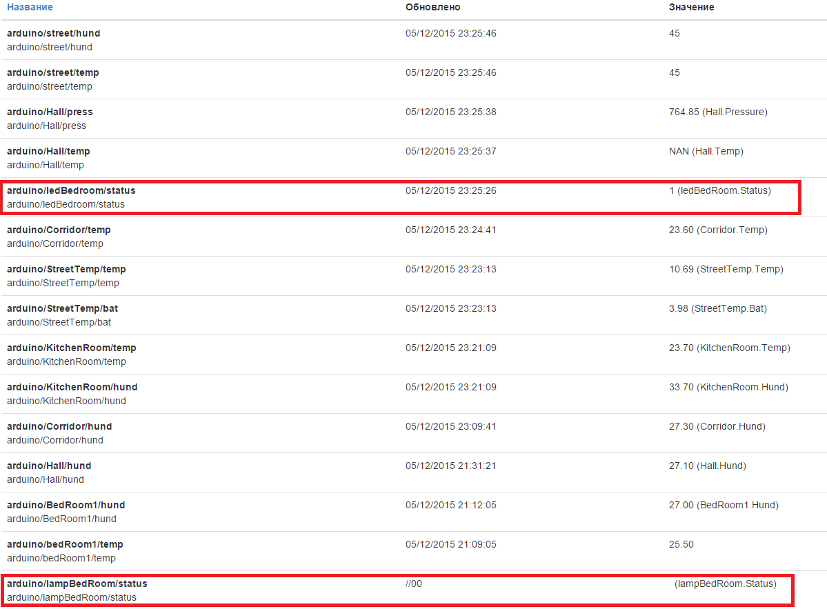

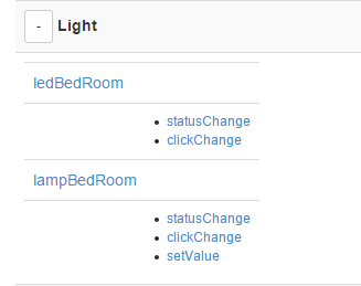

проблема такова, с клиента на nodejs прилетают данные моментально, а вот привязанные объекты к mqtt прилетают через раз. (в свойствах объекта значения устанавливаются верно)

Пожалуйста, подробнее -- не обновляются именно связанные свойства или в модуле mqtt они так же не обновляются? Второе выделенное было добавлено вручную?

да забыл написать что в меню на эти объекты повешены кнопки в меню на главной страницы, при их нажатии значения верно устанавливаются а вот во вкладке mqtt данные не обновляются и в логе маскито также не постоянно прилетают данные
в файле логе mqtt но нет данных что должны отправиться

Так, я начинаю путаться. Данные в какаую сторону не обновляются? или в обе?
