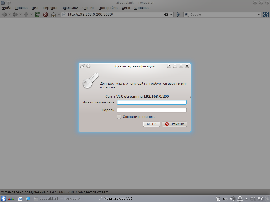

Здравствуйте товарищи.
Сегодня поставил мжд и запнулся на VLC плеере. Я прошу прощения, если на мой вопрос уже кто то ответил ранее, ткните носом пожалуйста.
Когда я хочу зайти в веб интерфейс плеера, он мне говорит, что веб интерфейс не защищен паролем и, соответсвенно, говорит, как защитить. Я его послушал, сделал как просит и теперь меня мучает постоянная авторизация. Есть ли какие то способы борьбы с этим ? или может где-то нужно прописать в конфиге пароль, что бы он сам его вводил ?
