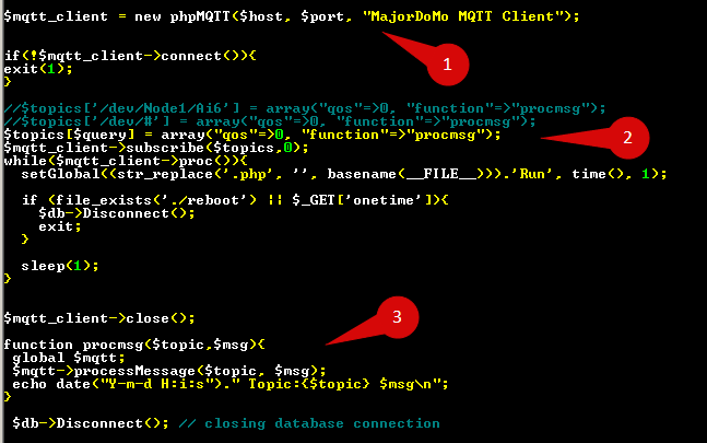

Клиент реализован с помощью библиотеке phpMQTT (https://github.com/bluerhinos/phpMQTT), в которую я, если честно, не лазил.excun писал(а):Сергей, провел эксперимент. Развернул чистую инсталляцию, подцепил сторонний брокер, прописал subscription path строго на одно значение(temp/random), как результат все меняется, все работает. Вторым этапом поменял subscription path на широкую маску, перезапустил процесс и послал на брокер контрольное значение, в результате mosquitto_pub, показал что значение поменялось, а MDM не отрабатывает(значение изменилось более чем через 10 минут).
Вопрос в следующем, есть ли возможность как то ограничить список с которым работает клиент mqtt на MDM? Такое ощущение что клиент в синхронном режиме обрабатывает входной поток и при больших объемах идут соответственно задержки
P.S. Настроить подписку для WB c учетом более узкой маски не представляется возможным, так как используется несколько разных устройств(как силовые блоки, так и датчики)
Если взять исходник /scripts/cycle_mqtt.php , то там оно устроено вот так:
1. Коннект
2. Подписка
3. Обработка сообщения
Если в логе majordomo сообщение появляется гораздо позже, то тут два варианта:
1. Клиент не вызывает procmsg в момент сообщения, а почему-то вызывает его гораздо позже
2. Большая задержка с обработкой сообщения, т.к. сначало оно обрабатывается, а потом пишется в лог
Чтобы исключить номер 2 можно попробовать поменять местами эти две строчки и посмотреть снова лог

В конструкции while ($mqtt_client->proc()) {...} у вас используется задержка в 1 секунду sleep(1), как следствие на больших массивах данных получаемых с брокера получаем задержку перед выполнением. Я модифицировал код следующем образом:
$previousMillis = 0;
$currentMillis = round(microtime(1) * 10000);
if ($currentMillis - $previousMillis > 10000) {
$previousMillis = $currentMillis;
setGlobal((str_replace('.php', '', basename(__FILE__))) . 'Run', time(), 1);
if (file_exists('./reboot') || $_GET['onetime']) {
$db->Disconnect();
exit;
На данный момент задержка считывания не превышает секунды
