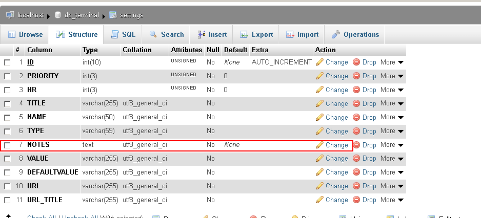

Судя по запросу и по таблице в БД, в таблице присутствует лишняя колонка NOTES, или же ей надо выставить дефолтное значение " ".
Как это сделать, вот вопрос

Можно с помощью менеджера базы данных какого (phpmyadmin к примеру) зайти в настройки и посмотреть что прописано в базе:
http://clip2net.com/clip/m1/1354033263-clip-35kb.png
или попробовать вот такой запрос выполнить для базы даннных:
ALTER TABLE `settings` CHANGE `NOTES` `NOTES` TEXT CHARACTER SET utf8 COLLATE utf8_general_ci NOT NULL DEFAULT ''

Получил ошибку: ERROR 1101 (42000): BLOB/TEXT column 'NOTES' can't have a default value
Оказалось что текстовые колонки не могут иметь дефолтных значений:
http://bugs.mysql.com/bug.php?id=21532
Может быть имеет смысл подправить запрос? Добавить туда NOTES и ''
Или можно поменять тип TEXT на VARCHAR, не знаю правда какой эффект это может привнести в дальнейшем

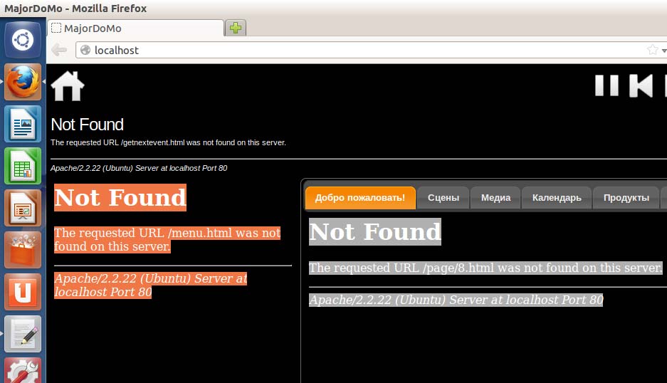

Уважаемые форумчане!
Уже 3 дня бьюсь над установкой МажорДома на Ubuntu 11.04 (С Убунтой знаком 5 дней)
2,5 реза всё переустанавливал.
В итоге всё оканчивается рабочей админкой и не рабочим сайтом:
Выдает только закладки "Добро пожаловать" "Сцены", "медиа" и т.д.
Вместо левого меню:
Not Found
The requested URL /getnextevent.html was not found on this server.
Apache/2.2.22 (Ubuntu) Server at localhost Port 80
Файл .htaccess отрабатывается - т.к. его корявые изменения выдают 500-ю ошибку
Файл httpd.conf пустой
В файле etc/apache2/sites-available/default поменял все AllowOverride None на AllowOverride All
Установлены файлы у меня в var/www
С гуглом вроде дружу, но пока ничего не дает результата. Склоняю голову и прошу помощи и Линуксоведов.
П.С. На Windows всё настроил.
П.П.С. Оказывается вместо меню и содержания вкладок тоже выдаются ошибки. Не видел их из-за черного шрифта на черном фоне:
Not Found
The requested URL /page/8.html was not found on this server.
Подробнее на скрине
