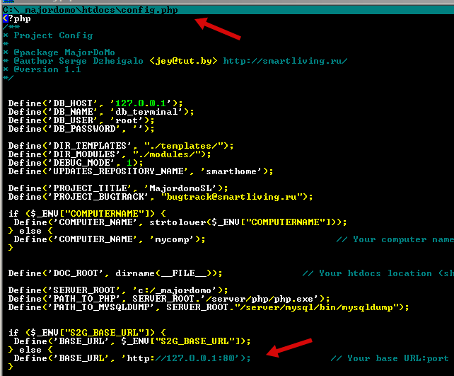

Как запустить сервер на другом порту, не на 80?
Как запустить сервер на другом порту, не на 80? У меня другая программа на этом порту висит.

Re: Как запустить сервер на другом порту, не на 80?
в настройках веб-сервера(apache) указать дополнительный порт, например 80 или 8080 и настроить в config'e мажордома работу с новым портом
Я новичок, поэтому прошу не судить строго. А где указывать использование другого порта на Windows? Не повлияет это на работу других компонентов системы?

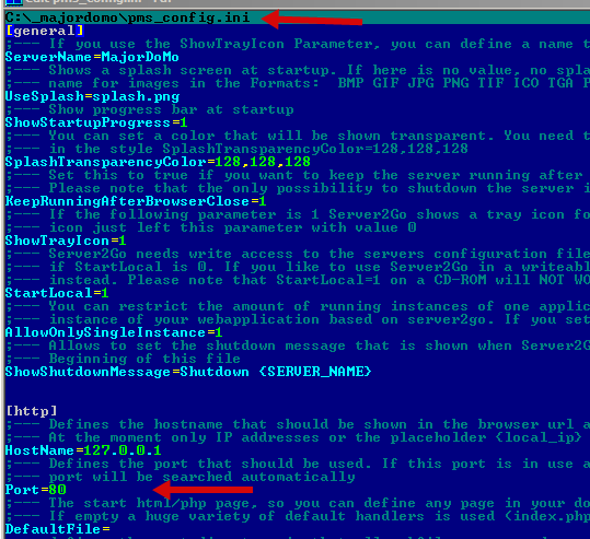

1.hunter86 писал(а):Я новичок, поэтому прошу не судить строго. А где указывать использование другого порта на Windows? Не повлияет это на работу других компонентов системы?
2.
