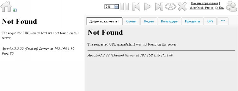

вроде все установил,
но теперь при входе не подгружаются страницы
см. вложенный файл
"Если не открывается /menu.html в браузере, то дело в том, что не отрабатывает .htaccess --
либо он не отрабатывает вовсе, либо не работает та часть, которая связана с модулем
 mod_rewrite. В первом случае надо проверить наличие AllowOverride All (есть),
 а во втором проверить что в настройках httpd.conf подключен модуль mod_rewrite
 (раскомментирована строчка типа LoadModule rewrite_module modules/mod_rewrite.so)"
проверил sudo nano /etc/apache2/sites-available/default
везде AllowOverride All
проверяю
sudo nano /etc/apache2/apache2.conf
не могу найти там "LoadModule rewrite_module modules/mod_rewrite.so"
обрати внимание на последнюю строку. .htaccess особенный файл, копируется отдельно. Проверь есть ли он у тебя.
Да и просто по Линуховой настройке пробегись, там много чего интересного-полезного есть.
делал именно
sudo cp -rp /home/majordomo/html/.htaccess /var/www
depo
Сообщения: 9
Зарегистрирован: Пн ноя 10, 2014 8:58 am
Благодарил (а): 1 раз
Re: Установка Системы Majordomo на Raspberry pi
Сообщение depo » Пн ноя 10, 2014 12:16 pm
$ sudo mv /etc/apache2/mods-available/rewrite.load /etc/apache2/mods-enabled/
$ sudo /etc/init.d/apache2 restart
помогло
