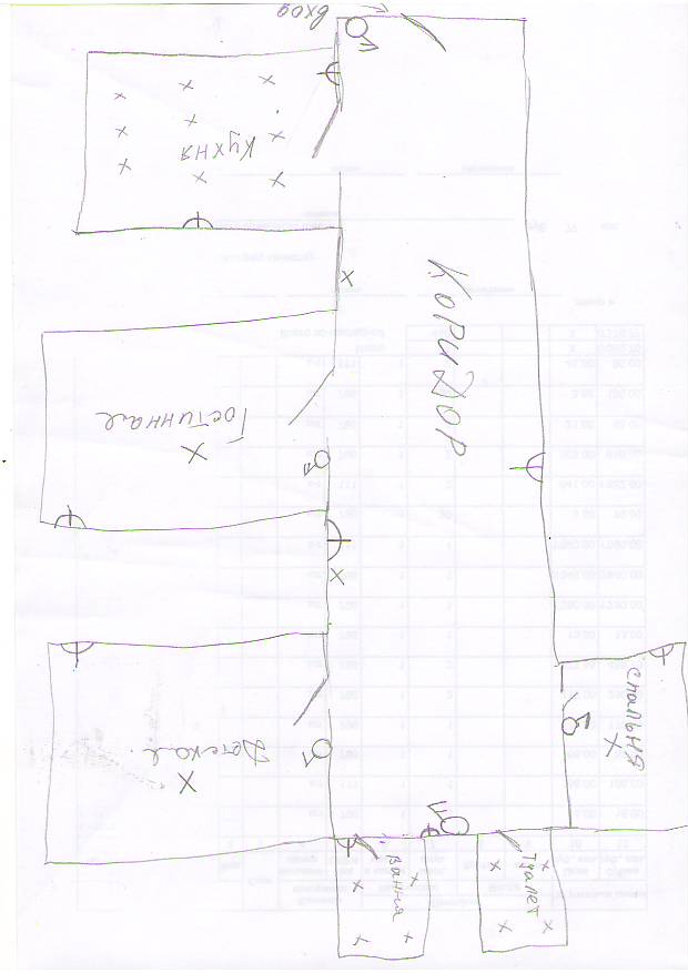

Вот план нарисовал квартиры... Ремонт в квартире сделан... Мне бы с на именьшем затратами это сделать, может реле для выключей с китая есть какие то.....shemnik69 писал(а):А что тут особенного?

Выключатель в коридоре около входа стоит, на кухню и коридор.
Выключатель в коридоре около туалета стоит, на ванную и туалет...
На Кухне и в Детской натяжные потолки...
Жду дальнейших ответов)))

Про NooLite смотрели?
По сути готовое решение. не китай. свое родное.. Работает ...
Проводов нет радиоканал. Ключевые элементы как на реле так и с возможностью димирования (регулировка яркости). Выключатели хоть сенсор хоть как обычный варианты.
Простая инсталляция в MД. Разветвленная сеть. да и заказать можно. сам не знал что подобные красоты у меня за "забором" точнее за речкой.. посмотрел выбрал ..красота.
Вот на счет затрат тут не все так просто.. хорошее не стоит по цене соломы (даром). Я думаю Вам стоит подробнее изучить данный вопрос ( подчеркиваю я не рекламный агент, а обычный ..рядовой пользователь
