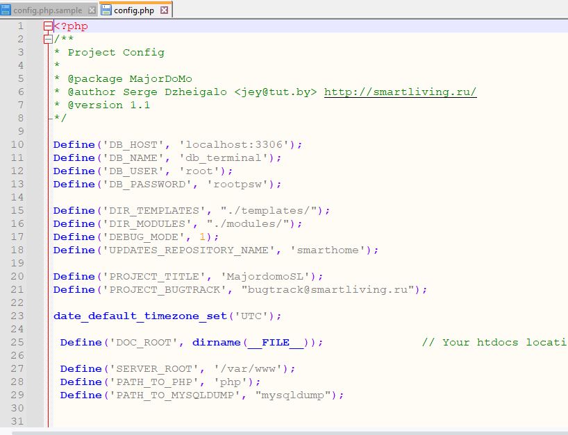

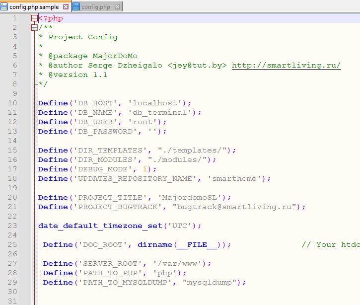

Ignatnet писал(а):
Пн апр 15, 2024 11:21 am
1. config.php.sample переименовать в config.php - если выносил в папку /home/pi/majordomo - там все правь ручками
2. Там же изменить путь и пароль к БД
3. МД не видит базу
Проблема остаётся. Дело в том что я ни чего сам не помещаю в папку /home/pi/majordomo после старта контейнера скрипт сам заполняет эту папку файлами и папками проекта MD, и в ней уже существует файл config.php, разница между config.php.sample в строках:
в config.php-
Define('DB_HOST', 'localhost:3306');
Define('DB_NAME', 'db_terminal');
Define('DB_USER', 'root');
Define('DB_PASSWORD', 'rootpsw');
в config.php.sample-
Define('DB_HOST', 'localhost');
Define('DB_PASSWORD', '');

Сообщение Ignatnet » Пн апр 15, 2024 2:12 pm
меняем
Define('DB_HOST', 'bd:3306');
ВАЖНО! Пароль к БД которое дал при установке контейнера mysql, а не МД
Если что-то упустил - сноси и поновому ставь - это же докер
