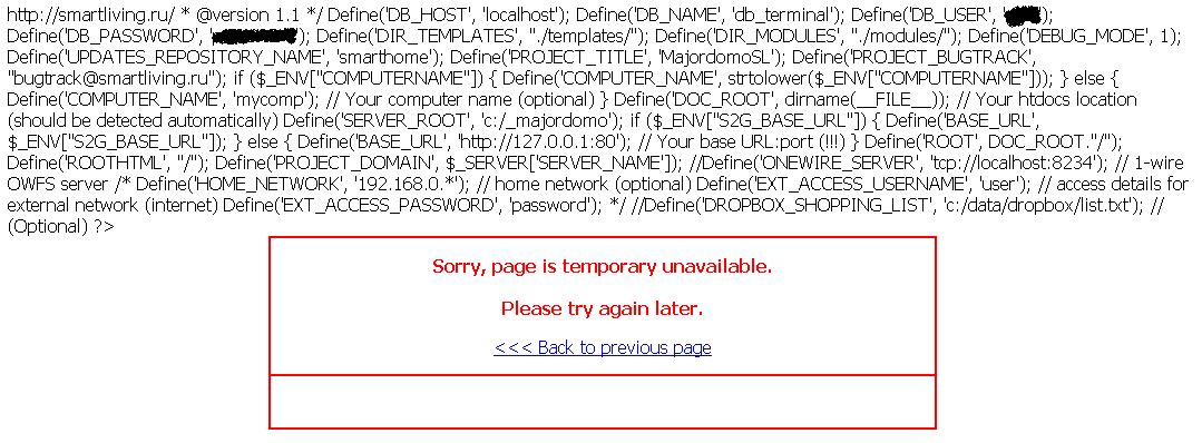

Пока знакомился с системой ставил на Win7 x64, Ubuntu server 12.04 x86. Всё работало.
Но, вот собрал систему для постоянной работы. Установил Ubuntu server 14.04 amd64.
В результате установки Majordomo получаю страницу на которой выводится содержимое config.php, и красное сообщение о том что страница недоступна.
Пробовал ставить предыдущую версию, менять пользователя БД, переустанавливать Apache, PHP.
Форум читал, пользовался поиском. Такой же проблемы пока не нашёл. Схожые сводились к подключению к базе данных или правам на файлы. Это уже не однократно перепроверил.
Подскажите куда копать.

Может быть что-то конкретно с config.php не то? Или может подключается config.php.sample ?

config.php и весь дистрибутив брался с сайта без изменений. Только менялся логин и пароль для доступа к базе.
На странице выводится содержимое нужного файла.

Если при входе на сайт выводится содержимое файла config.php, то в первой строке этого файла нужно добавить <?php
Пройтись по всем остальным файлам: Файлы должны заключаться в теге <?php ?>
P/s Если установлен Webmin, то можно изменить параметр: Прочее - PHP Configuration - Manage-Other Settings - Allow PHP scripts starting with <? ? = “Да”

Tolstopuz писал(а):config.php и весь дистрибутив брался с сайта без изменений. Только менялся логин и пароль для доступа к базе.
Ещё вариант -- в config.php в начале идёт <? а не <?php
Это где-то в исходниках исправлялось, но в дистрибутиве по-старому и при выключенной опции short tags оно может не работать.

Спасибо. Оба совета действенные. Действительно в дистрибутиве было объявлено <?, а в конфиге PHP обработка сокращённых объявлений запрещена. Всё работает.
