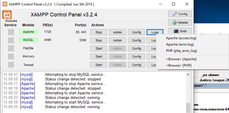

Да вот же оно:
P. S. у меня этот файл блокнотом не открывается, слишком большой. Надо будет смотреть что с этим делать. Наверное где то есть ограничение на размер. И на сколько я помню, грохать этот файл не нужно. После этого он может не создастся. Не помню на какой версии сервера у меня это было. Знающие люди может быть расскажут подробнее.
P. P. S. Файл логов на 8 гигабайт :mrgreen: ну дела, приеду в конце месяца, надо исправлять.
