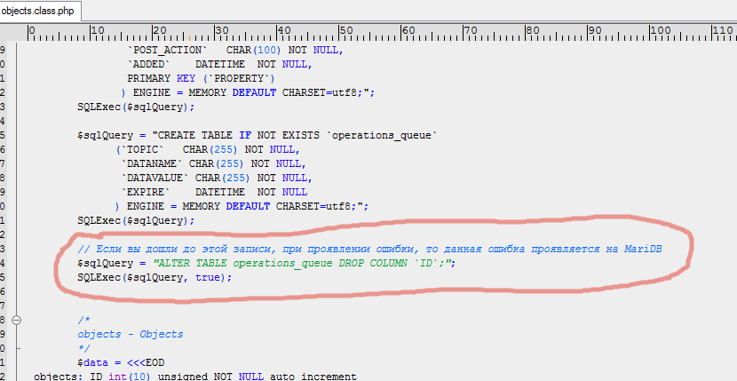

При установке Majordomo на xampp появилась у меня проблема: "Ваша копия Majordomo не может связаться с сервером Connect"
Ошибка у меня проявляется при установке MajorDoMo на XAMPP с импортом файла БД db_terminal.sql скачанного с гита.
Это не дает ни установить, ни удалить не одно дополнение через маркет. Т.е. маркет при этой ошибке полностью не функционирует.
При импорте этого же файла или с базового образа для RPI v 4_44, 47 или же использованием со своей рабочей конфигурации малинки всё проходит нормально.
Небольшое решение:
Скачиваем образ для Raspberry Pi, распаковываем его. Извлекаем содержимое папки /var/www/html и импортируем файл db_terminal.sql в БД.
Как описано в инструкции на первой странице. Можем скопировать всё содержимое этой папки в путь_установки_XAMPP/\xampp\htdocs\
Предварительно удалив содержимое этой папки. Действие рекомендую делать при выключенном xamppe и незапущенных циклов majordomo.
Для извлечения линуксовских файлов из базового образа рекомендую пользоваться программой isobuster.
Небольшое решение:

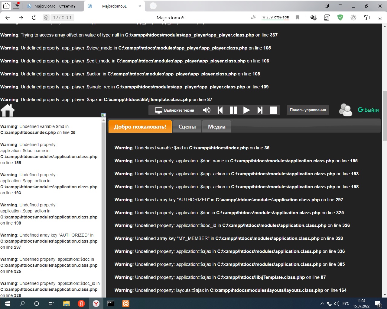

Здравствуйте. Блина как так то? Руки кривые или не везёт...
Делал чётко всё по инструкции с первой страницы в итоге вот что:
После всех настроек с файлами и копированием не достающих и перезагрузки компа сделал вот что.
запускаю *.bat файл
открывается cmd окно и в нём постоянно идут циклы... А при вводе в браузере адреса вылазит это:
запускаю *.bat файл
Warning: Undefined variable $md in C:\xampp\htdocs\index.php on line 35
Warning: Undefined variable $global_params in C:\xampp\htdocs\lib\module.class.php on line 226
Warning: Trying to access array offset on value of type null in C:\xampp\htdocs\lib\module.class.php on line 226
Warning: Undefined property: application::$doc_name in C:\xampp\htdocs\modules\application.class.php on line 155
Warning: Undefined property: application::$app_action in C:\xampp\htdocs\modules\application.class.php on line 193
Warning: Undefined property: application::$app_action in C:\xampp\htdocs\modules\application.class.php on line 198
Warning: Undefined array key "TERMINAL" in C:\xampp\htdocs\modules\application.class.php on line 206

Fatal error: Uncaught mysqli_sql_exception: Can't DROP COLUMN `ID`; check that it exists in C:\xampp\htdocs\lib\mysqli.class.php:186 Stack trace: #0 C:\xampp\htdocs\lib\mysqli.class.php(186): mysqli_query(Object(mysqli), 'ALTER TABLE ope...') #1 C:\xampp\htdocs\lib\sqlFunctions.class.php(24): mysql->Exec('ALTER TABLE ope...', true) #2 C:\xampp\htdocs\modules\objects\objects.class.php(1172): SQLExec('ALTER TABLE ope...', true) #3 C:\xampp\htdocs\lib\module.class.php(378): objects->dbInstall('') #4 C:\xampp\htdocs\modules\objects\objects.class.php(1118): module->install('') #5 C:\xampp\htdocs\lib\module.class.php(313): objects->install() #6 C:\xampp\htdocs\modules\objects\objects.class.php(28): module->checkInstalled() #7 C:\xampp\htdocs\lib\objects.class.php(421): objects->__construct() #8 C:\xampp\htdocs\lib\objects.class.php(611): getObject('ThisComputer') #9 C:\xampp\htdocs\lib\utils\postprocess_result.inc.php(38): getGlobal('volumeMediaLeve...') #10 C:\xampp\htdocs\index.php(48): require('C:\\xampp\\htdocs...') #11 {main} thrown in C:\xampp\htdocs\lib\mysqli.class.php on line 186
Error
Details
http://127.0.0.1/
идём в файл смотрим на табличку в базе, если там есть указанный столбец, удаляем его, комментим две эти строки, перезагружаемся. смотрим дальше

Я правильно понял, что таблица должна быть где то в http:\\127.0.0.1\phpmyadmin
Я нуб так сказать и не понял что там искать... MariDB такого там нет. SQLExec такого тоже нет.
Я открыл файл C:\xampp\htdocs\modules\objects\objects.class.php
И закомментировал строки которые Вы указали. Далее перезагрузился.
Продвинулся на чуть чуть. Теперь показывает:
а если попробывать ввойти в панель управления:

Понизить пхп до версти 7х надо
Или отключить все ворнинги в конфиге

это восьмёрка так сыпет?tarasfrompir писал(а): ↑Пт июл 15, 2022 4:14 pmПонизить пхп до версти 7х надо
