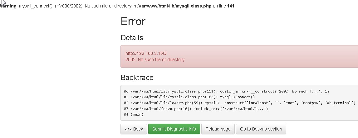

Сообщение utax » Вт фев 08, 2022 12:53 pm
andrey040670 писал(а):
Пт апр 03, 2020 1:47 pm
Здравствуйте. Образ 3_33 все нормально ставится , обновляется с бэкапа 3_31 все восстанавливается, ни каких ошибок не пишет. Работает несколько суток нормально затем вот так.
Скриншот 08-02-2022 115043.jpg (62.17 КБ) 5251 просмотр
А за тем вообще теряет IP даже по ssh не войти. Подскажите пожалуйста как и где можно это отследить. Спасибо.
