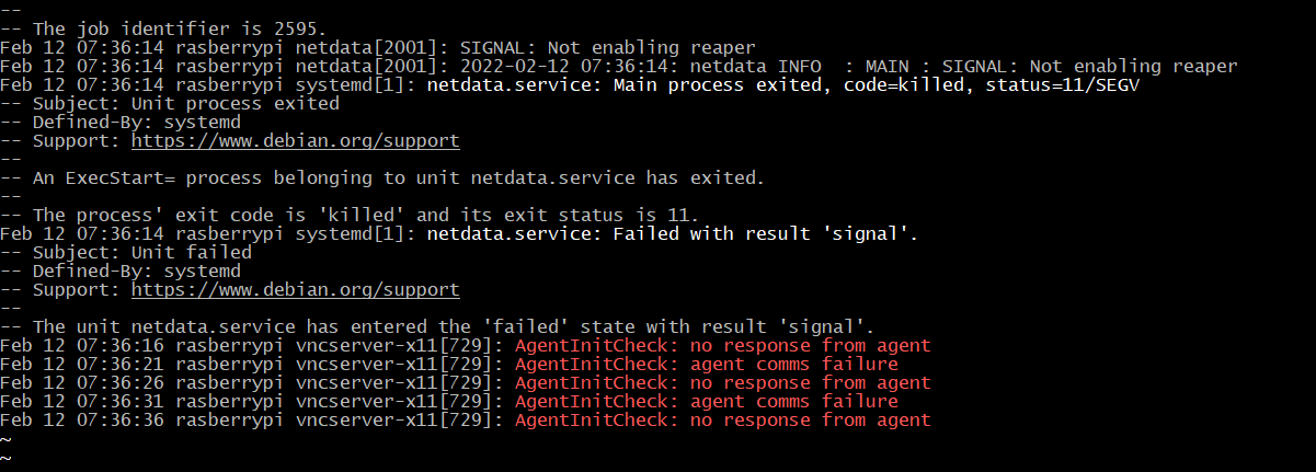

Помогите определить пакет с ошибкой. У меня так же "Starting mosquitto (via systemctl): mosquitto.serviceJob for mosquitto.service failed because the control process exited with error code." после действий по рецепту ссыль
"Далее показано как перейти в каталог" - где показано?
journalctl -xe
systemctl status mosquitto.service

У Вас проблема в конфиге mosquitto /etc/mosquitto/mosquitto.conf. Смотрите там проблему.
