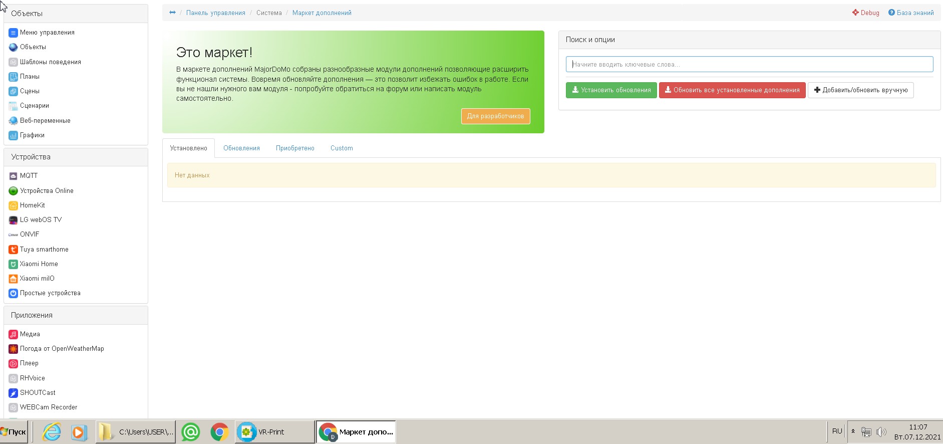

Система стоит на Raspberry. А не подскажите как заставить маркет дополнений заставить работать? Ни дополнения не показывает ни установленные дополнения. Спасибо.

Права проверяйте - для начала на папки и файлы. И от кого запущено...

utax писал(а):
Вт дек 07, 2021 12:09 pm
Система стоит на Raspberry. А не подскажите как ....
С миниками к сожалению не знакома и как поняла из "мелькающих" на форуме решений, устроен расбери несколько по своему.
Попросите ребят у кого в подписи указан расбери.
