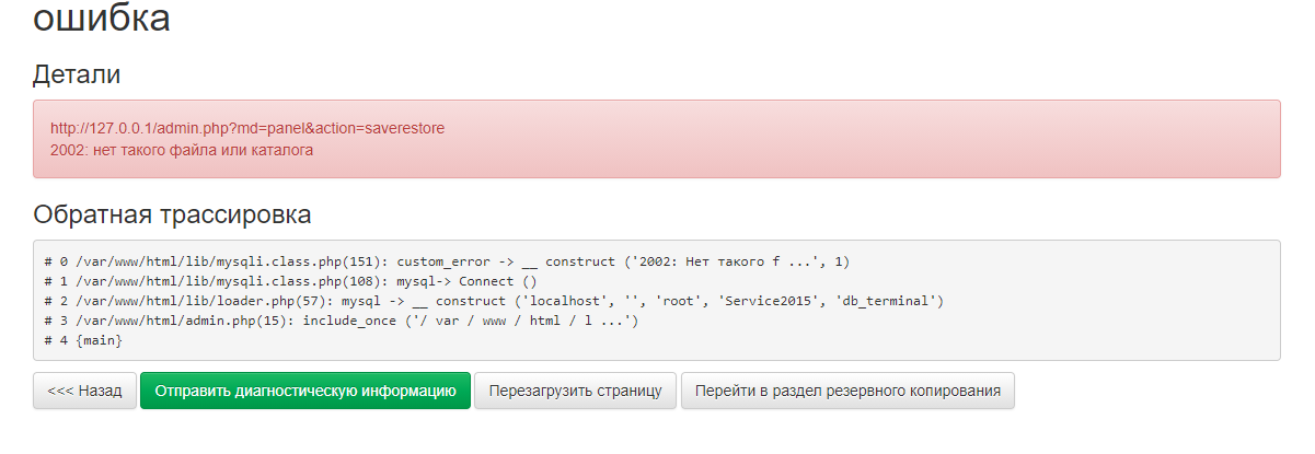

Доброго времени суток.
Подскажите в установке MajorDoMo из Docker
У меня выдает ошибку при переходе на порт 8888
- Screenshot_1.png (40.24 КБ) 3845 просмотров

Re: Установка на Synology NAS
Сегодня после нескольких переустановок majordomo в docker я столкнулся с подобной проблемой. Решил это таким способом
Получить список всех образов в docker
docker image ls -a
Если есть не запущенные контейнеры и их не нужно удалять, то запускаем нужные контейнеры, а не нужные не включаем или, если они включены, то выключаем, а после запускаем в консоли команду docker system prune -a. Эта команда удалит все неиспользуемые контейнеры, а также образы.
