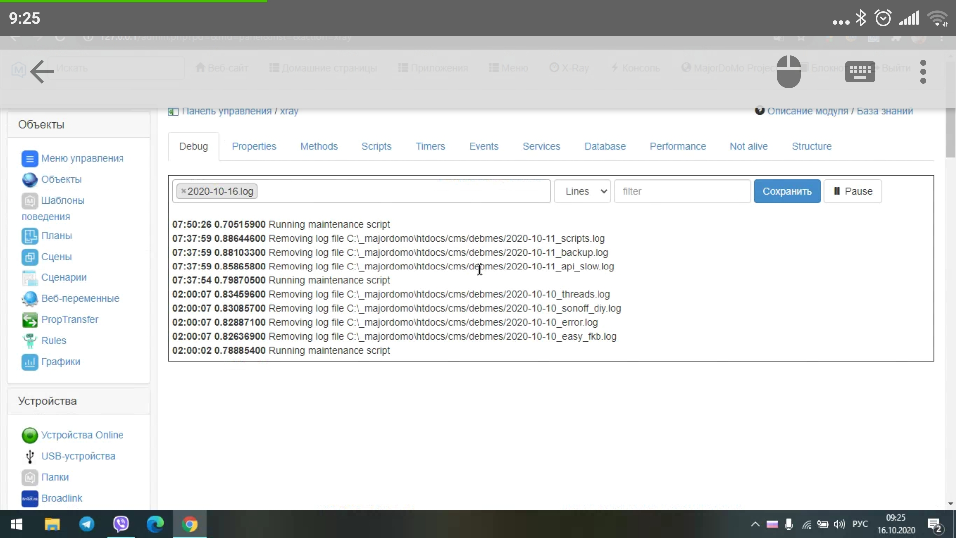

помогите ПОЖАЛУЙСТА найти где что не так ,у меня упал main цикл я уже не знаю где искать в xray
19:13:55 0.53580900 Running maintenance scrip
а в services не запущены циклы
cycle_dev_sonoff
cycle_dev_sonoff_lan
cycle_main
cycle_noolite
cycle_skype
cycle_sys_date_format
cycle_X101_skype
при рестарте main цикла система перегружается и цикл сразу же останавливается
ЗА РАНЕЕ СПАСИБО
cycle_dev_sonoff
cycle_main
cycle_noolite
cycle_skype
cycle_X101_skype
ЗА РАНЕЕ СПАСИБО

Спасибо что откликнулисьnick7zmail писал(а): ↑Пт окт 16, 2020 6:07 amРуками запустите, посмотрите где валится.vitosmaxim80sad145 писал(а):помогите ПОЖАЛУЙСТА найти где что не так ,у меня упал main цикл я уже не знаю где искать в xray
cycle_dev_sonoff
cycle_main
cycle_noolite
cycle_skype
cycle_X101_skype
ЗА РАНЕЕ СПАСИБО
При рестарте main цикла из xray система восстанавливается на зелёный и сразу же цыкл остановлен в логах появляется Running maintenance scrip
, где посмотреть где валится? Пробовал и перезагружать и обновлять ничего не помогает
