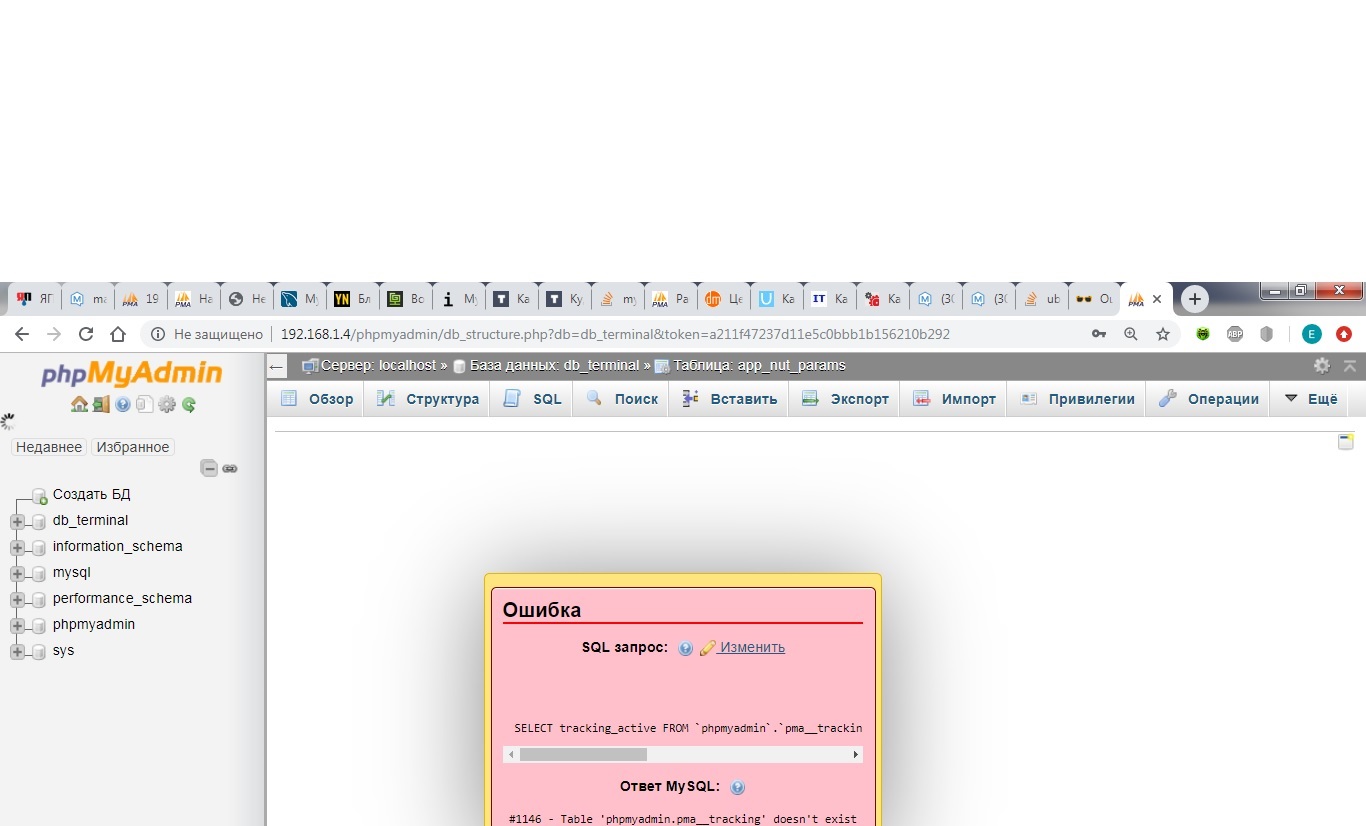

пытался через phpmyadmin восстановить mysql но phpmyadmin не захотел работать с базой
как восстановить систему ?
