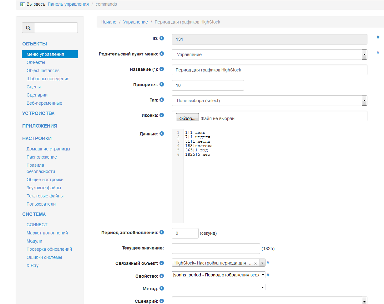

Всё-таки мне захотелось сделать настраиваемый период данных для графиков.

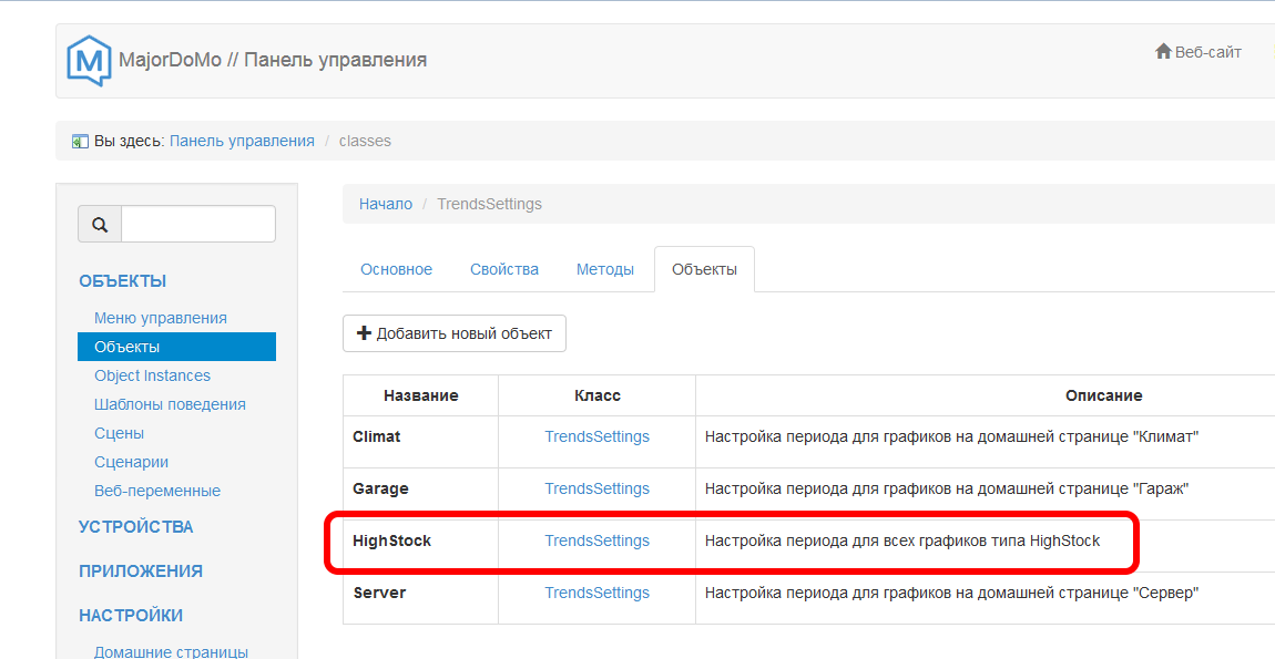

Создал объект Highstock:

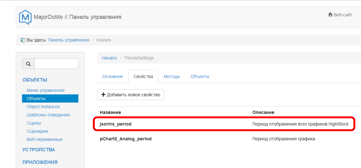

Создал свойство jsonhs_period:
Создал новый пункт меню (тип: select):
Добавил новое свойство Highstock.jsonhs_period в сценарий jsonhs:

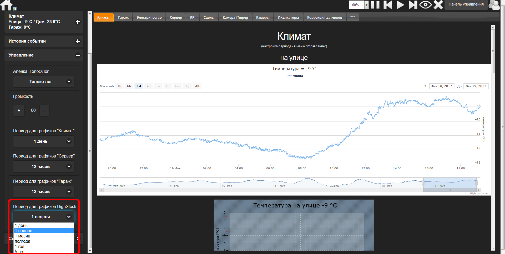

И сейчас можно выбирать период через меню:
