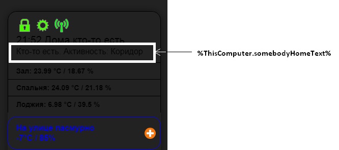

Парни, мозг сломал уже. :roll:
Может на ручник стал и не пойму где.
Вопрос такой:
Там на скрине - когда нет никого, то есть "активность": <пусто>, то хочется что бы эта фраза вобще не отражалась.
И фразу "Кто-то есть" убрать, поскольку динамически очень хорошо отрабатывает %ThisComputer.HomeStatus|0%
Как сделать то?

Сообщение nick7zmail » Пт фев 09, 2018 6:24 am
В активити комнат випсан
$somebodyHomeText = LANG_DEVICES_ROOMS_SOMEBODYHOME." ". LANG_DEVICES_ROOMS_ACTIVITY . " " . implode(", ", $res_rooms);
LANG_DEVICES_ROOMS_SOMEBODYHOME - как раз текст "Кто-то есть."
И тему не обязательно было создавать)) Все вопросы к простым устройствам.

А, вон оно где заныкалось :), спасиб! (это по пути /var/www/modules/devices/Rooms_update~yStatus.php)
Ну еще похимичить с отключением вывода строки, по таймеру, если "активность" - пусто.
Хотя вариант и с простыми устройствами.
Ну как всегда, спасибище, тебе nick7zmail !!!
