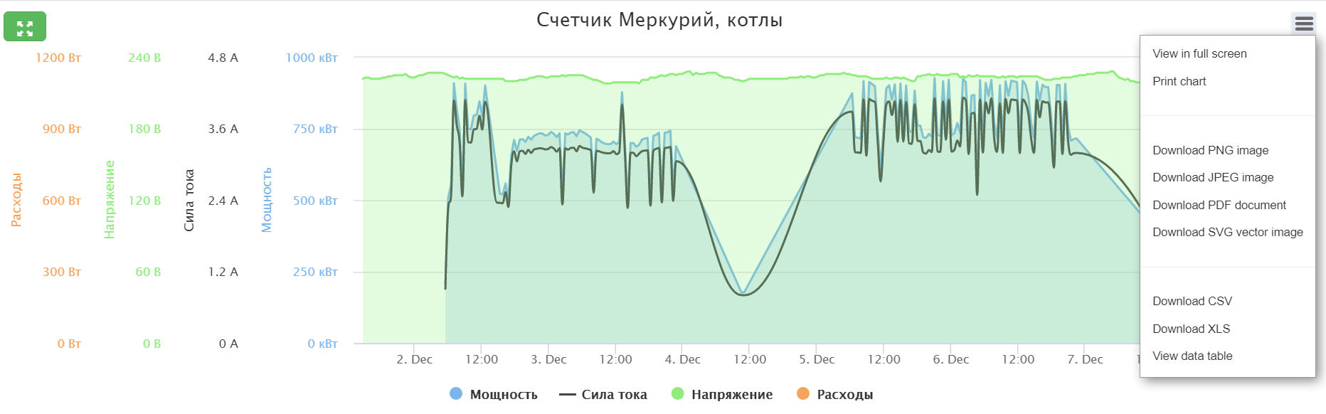

Добрый день, Уважаемые!
Есть две мною не решенные задачи:
1. при запуске сценария jconhs выдается вот такая страница:
как решить и в чем может быть проблема?
2. Благодарность за очень полезную информацию и статью. А как вставить в график функцию с возможностью скачивать данные с графика с виде XLS и т.д.? Как у меня имеется на графике в отдельной сцене.
3. Ну самая большая наглость... Хочу реализовать получение данных с графиков за определённый период. Чтобы при просмотре графика можно было скачать данные за неделю или два-три дня, месяц и т.д. Строю систему учета и потребления электроэнергии в гостинице. Для мониторинга и анализа нужно получать данные с нескольких моих счетчиков электрических Меркурий за запрашиваемый период. Буду очень благодарен за помощь, можно и финансово!!
