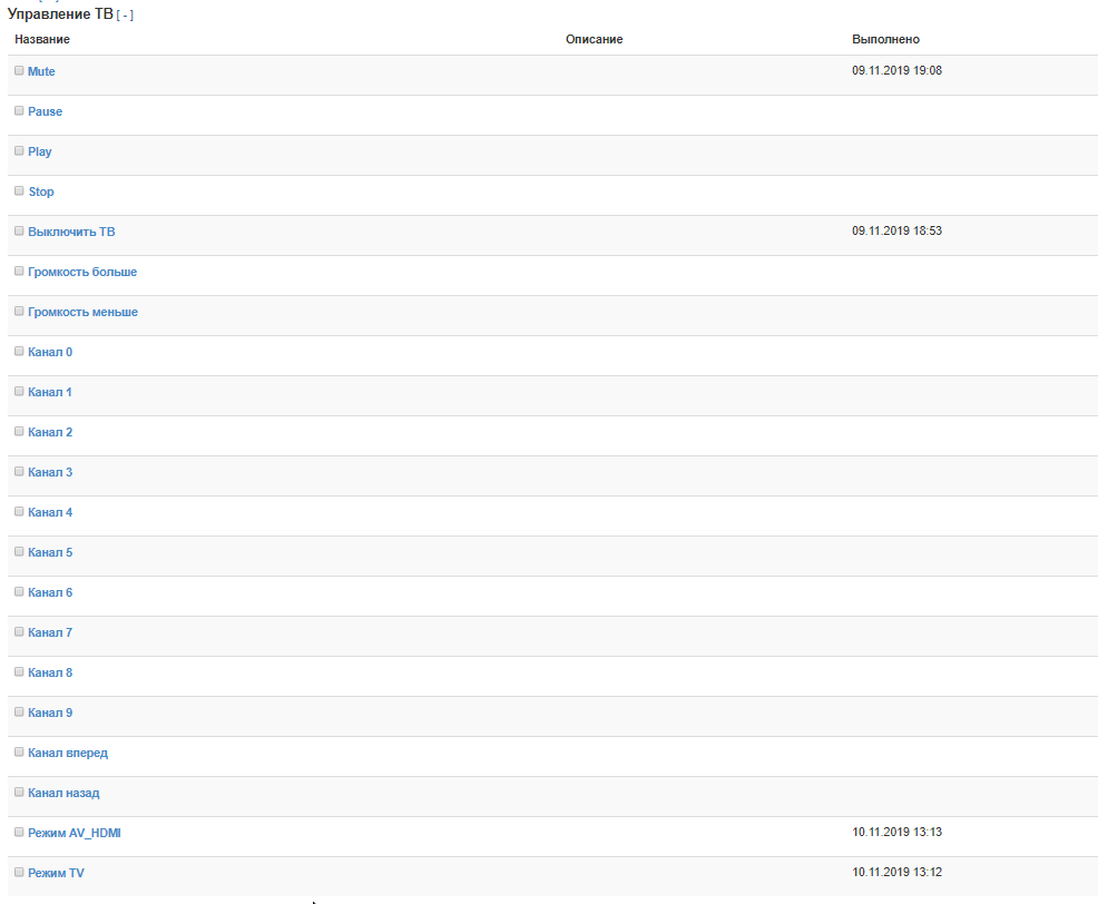

Сам скрипт под спойлером, а управление следующими командами (у меня реализовано так)
$panasonictv = new vieraControl("TV_IP");
$keyCode = "NRC_POWER-ONOFF";
$panasonictv->sendKey($keyCode);
Есть ещё вариант с node.js - но мне кажется довольно тяжеловесное решение.

Ну у меня сейчас, на коленке, сценариями сделано
2019-11-24 12_44_00-Window.png (15.34 КБ) 4541 просмотр
В целом, да, можно и в методы к SMediaRenderer запихнуть, я к тому что я это всё ручками делал, про модуль я имел ввиду чтоб централизованно всё настраивалось, прописывалось. т.е. установил, указал ip/mac телевизора (или из ssdp_findera, или из уже существующих) и всё сразу "стало красиво" :roll:
