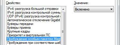

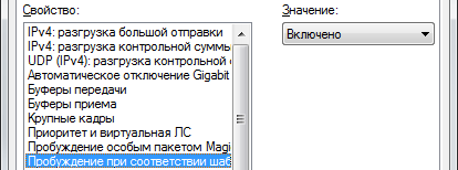

в диспетчере устройств, в настройках сетевой карты настройки на магический пакет и пробуждения стоят?
Еще один нюанс, компьютер включится, если выключить из винды. Если просто включить и при загрузки принудительно выключить - у меня не включается
Alex
- Сообщения: 2357
- Зарегистрирован: Пт апр 20, 2012 12:53 pm
Благодарил (а):
42 раза
Поблагодарили:
262 раза
Сообщение
Alex » Чт мар 28, 2013 3:01 pm
Всё включено.
