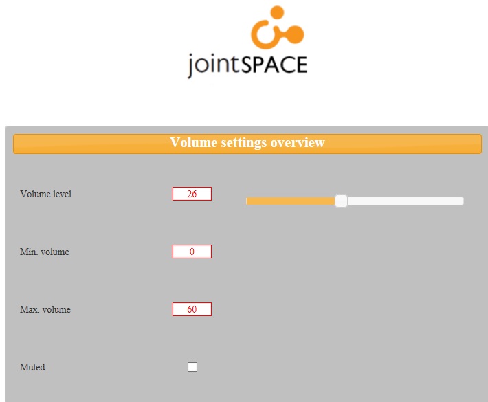

У меня тоже Philips. Ввожу:
http://192.168.0.105:1925/1/audio/volume
Выводит:
"muted": false,
"current": 30,
"min": 0,
"max": 60
создал метод, MD в курсе какая громкость. осталось научиться управлять им.

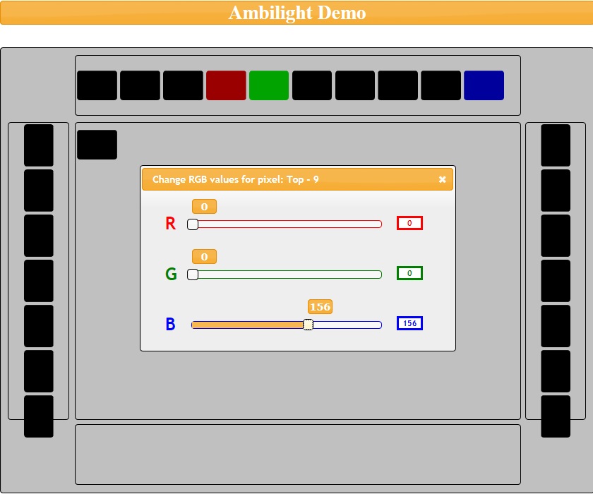

Как изменить то громкость или аmbilight ?

По адресу http://IPтелевизора:1925/1/examples/audio/volume.html загружается такая страничка, на которой ползунком регулируется громкость:
По адресу http://IPтелевизора:1925/1/examples/ambilight/ambilight.html загружается другая страница, на которой можно вручную установить цвет всей подсветки или каждой зоны отдельно (при загрузке это страницы динамический амбилайт выключается, чтобы его вернуть достаточно выключить и включить ТВ с пульта):
Пока просто загружаю эти странички как iframe на домашнюю страницу и регулирую через неё...
