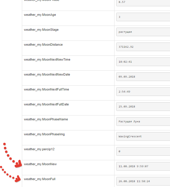

Настроил, вроде работает. Но на сегодня следующее полнолуние 26 августа, а скрипт выводит 25 сентября. Хотя до тех пор пока следующее новолуние было в августе показывал все правильно. Сегодня заметил что новолуние переехало на 9.09 и сразу полнолуние на сентябрь перешло. Может кто подскажет как исправить?

Спасибо, коменты на русском я сразу поправил. даты теперь показывает правильно и все, теперь написать надо метод который будет определять текущую дату и выводить правильно следующие новолуния и полнолуния. Не понял как получается png. И картинки же придется самому добавить в папку где лежит MoonPhase.php Я просто еще очень слаб в php и поэтому все уточняю.
