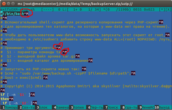

Дмитрию большой респект за проделанную работу. Со всем разобрался, но каталоги у меня не архивирует. Не запускается вообще скрипт, даже от рута. Что-то причину не могу выяснить. Даже все права выставил на запуск.
20:34:23 ERROR [script.backupServer]: Резервная копия каталога www не создана: Array (at /media/data/public_html/modules/scripts/scripts.class.php(139) : eval()'d code:158)
20:34:23 ERROR [script.backupServer]: Резервная копия каталога logs не создана: Array (at /media/data/public_html/modules/scripts/scripts.class.php(139) : eval()'d code:158)
20:34:23 ERROR [script.backupServer]: Резервная копия каталога mysql не создана: Array (at /media/data/public_html/modules/scripts/scripts.class.php(139) : eval()'d code:158)

Anton_kulibin писал(а):но каталоги у меня не архивирует
А пакет tar установлен? Архивация каталогов выполняется командой sudo tar -czpPf /путь_к_файлу_архива /путь_к_архивируемой папке. Например так:
sudo tar -czpPf /home/my_etc_backup.tar.gz /etc
Для начала нужно убедиться, что эта команда работает правильно, запустив ее из консоли.
Следующий шаг - протестировать работу скрипта backup.sh в консоли. От root-a запускаем так:
sudo /var/www/lib/backup.sh -czpPf /home/my_etc_backup.tar.gz /etc
Для проверки запуска от имени www-data можно создать и запустить тестовый сценарий с кодом:
$cmd = "sudo /var/www/lib/backup.sh -czpPf /home/my_etc_backup.tar.gz /etc";
var_dump($cmd);
exec($cmd, $out);
var_dump($out);
При этом главный цикл MajorDoMo должен быть запущен, конечно, от имени www-data.
Ну и в логах апача, я думаю, что-то должно быть по этому поводу. ;)

Проблема была в скрипте, незнаю но как то конструкция добавилась в конце строк. Почистил все и заработало.
Немного сценарий поправил, т.к. на сервере у меня есть приложение яндекс.диска, я просто архивирую в его папку, а дальше он сам все делает. Т.е. оставил все кроме закачки на диск.
ошибка в скрипте.png (92.69 КБ) 23698 просмотров
