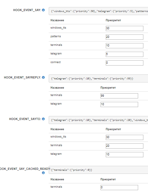

ну, и на всякий случай, проверьте приоритеты терминалов -- т.к. сначала говорилка должна сделать файлик, а потом уж его отослать в терминал без ттс воспроизвести

приоритеты поменял, сначала просто стал проявляться какой-то звук, мучился долго и вот что получилось - команда
sayTo("Привет",10,"google1"); - не работает изредка что то дзынькаети все, а вот по английски
sayTo("Hello",10,"google1"); работает. не понимаю причем тут язык?

а ттс какой? мп3 создается?

tts windows_tts а где посмотреть файл mp3? И с музыкой не понятно раньше вроде все работало а сейчас из медиа только по одному файлу воспроизводит, а если весь альбом выбрать уходит в глубокую задумчивость и ничего не происходит

типа c:\_majordomo\htdocs\cms\cached\voice\sapi_34c55e1de8d28965a716dee2f7e12c66.mp3
пс. дурацкий вопрос- а система-то сама по-русски озвучивает текст?

файлы создаются, но на русские фразы не нормальные - размером 260 байт, там ничего нет, а на английские нормальные
переключил ттс на яндекс, файлы создаются, колонка говорит по русски
а настройки ттс какие - какой голос выбран, извините?

а в виндос ттс там ничего не выбирается, есть только включен или выключен
не, в панели управления винды, речь, ттс. голос/язык там же настраивается
