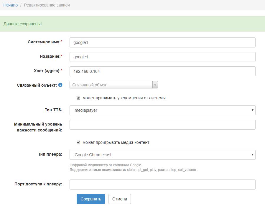

все равно не работает - нет оповещений от системы, что ему еще надо ?

yray писал(а):
Пт май 10, 2019 1:35 pm
все равно не работает - нет оповещений от системы, что ему еще надо ?222.JPG
а гуглохом твой не состоит в групе случайно - просто если да то там порт надо прописывать

да вроде нет групп, по крайней мере устройство точно одно, создан дом который так и называется Дом, в нем комната, которая называется кабинет, в ней устройство которое называется колонка, вот и все, устройство одно, групп там нет, если только они как-то сами не создаются,
музыку на него можно отправить, играет, а вот команды не идут
но можно попробовать порт прописать только какой ?

yray писал(а):
Пт май 10, 2019 4:37 pm
по умолчанию 8009

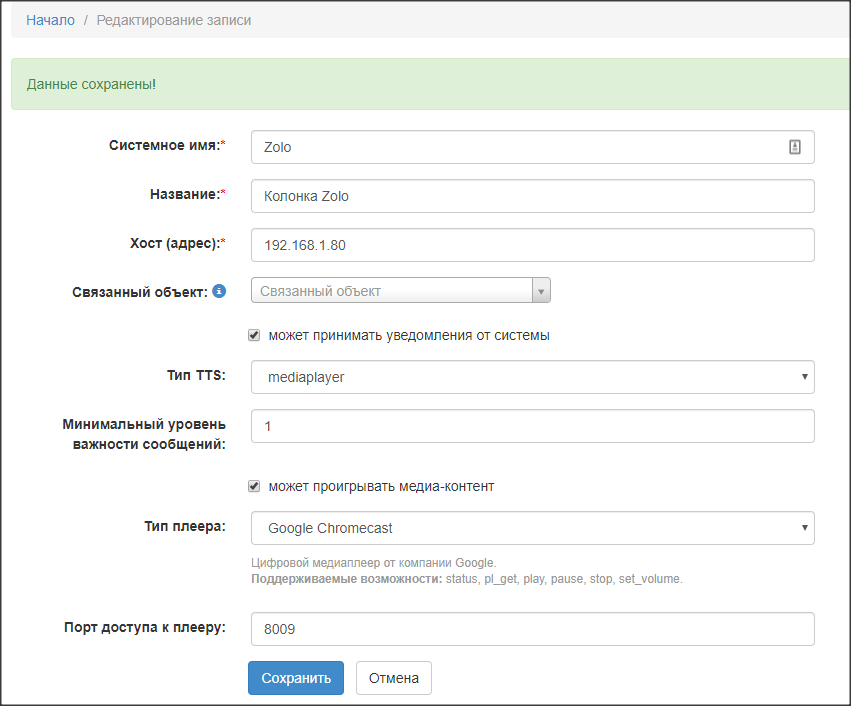

Терминал колонка золо, работает, только в длинных сообщениях подряд путаетсяИзображение

Сообщение yray » Пт май 10, 2019 6:10 pm
указание порта 8009 ситуацию не исправило и привело к подвисанию всей системы

yray писал(а):все равно не работает - нет оповещений от системы, что ему еще надо ?
Может, надо заполнить уровень?

У меня Zolo не работает (
куда копать? подскажите плс.
п.с. МДМ альфа
Snap 2019-05-11 at 00.33.09.png (41.14 КБ) 3367 просмотров
