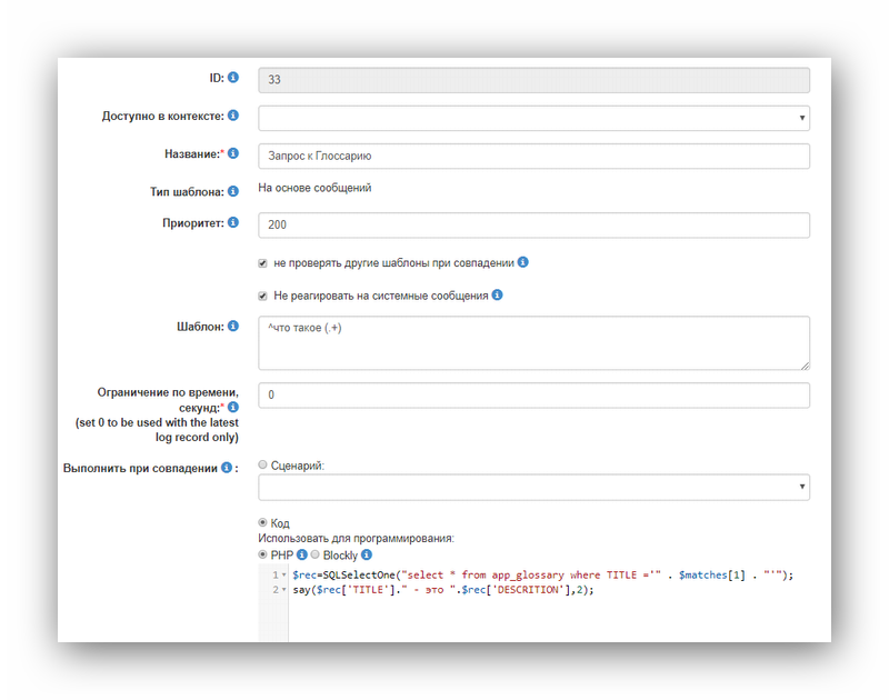

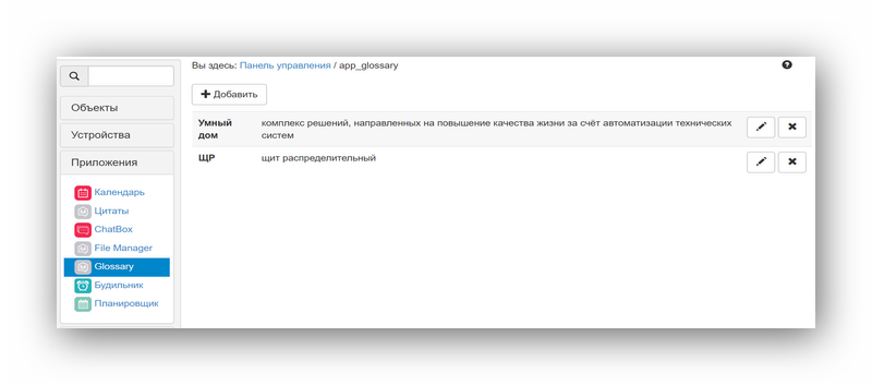

По Вашей наводке сделал так:
1. Создал Модуль в MajorDoMo Module Builder (прилагаю файл модуля)
2. Файлы из архива копируем в папки htdocs\modules и htdocs\templates
3. Переходим в Панель управления-Модули. Ищем модуль Glossary, устанавливаем (жмём Install module).
4. Переходим в Панель управления - Приложения - Glossary, заполняем нужные Термины и Определения.
5. Создаем Шаблон поведения: ^что такое (.+) с кодом
$rec=SQLSelectOne("select * from app_glossary where TITLE ='" . $matches[1] . "'");
say($rec['TITLE']." - это ".$rec['DESCRITION'],2);
6. Спрашиваем Алису: что такое ..., получаем ответ!
Всем спасибо!
